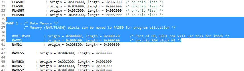

    因此,RAMM1的长度为0x400 (1024) 16位字,而'phi_Voigt'的长度为900个32位字。 'phi_Voigt'能否成为全球? 否则,您必须通过将堆栈移动到不同的RAM块来为堆栈分配更多内存。

    嗨,Richard,

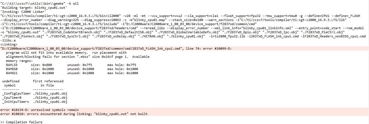

    我在另一个系统上尝试此程序(我的笔记本电脑目前不可用),并且我在构建时收到此错误

    'program will not fit ...'(程序将不适合...)错误消息显示,用于全局变量的.ebss部分太大,无法容纳您为其分配的内存。  你需要找到一个更大的内存块。  此示例似乎没有充分利用GS内存,因此您可以执行如下操作:
    .ebss :>> RAMLS5 | RAMGS0 | RAMGS1 | RAMGS2 | RAMGS3 | RAMGS4 页面= 1.
    我不知道为什么会出现未定义的符号错误,除非您从示例中删除了一些代码?

    我尝试了您刚才建议的所有RAMGS,最多12个。
    在控制台列出的所有RAM GS中,程序仍然显示相同的错误。

    嗨,Richard,
    它现在起了作用
    我将更多的块分配给堆叠,并将phivoigt[]带回到llorlineshape中。
    堆栈 :> RAMGS2 页面= 1
    //而不是RAMM1
    这种方法可以正常工作,但我感到困惑,因为如果这种额外的内存足以让它正常工作,那么您之前建议的方法也可以正常工作
    我想.ebss不能超出某些限制:0x16CF,如我在先前帖子中共享的控制台的屏幕截图所示
