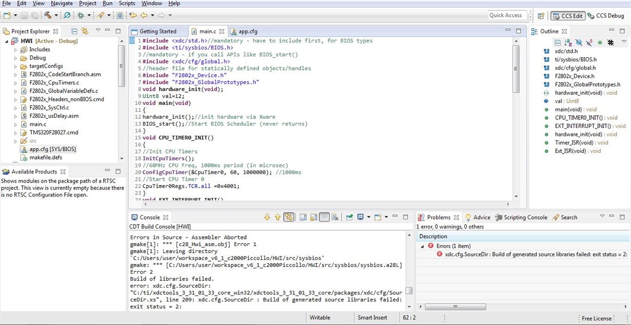

大家好,
我正在尝试 使用TI-RTOS中的Hwi (硬件中断)执行LED闪烁应用程序。
Launchpad:TMS320F2.8027万F
CCS 6.1 Tm2
我已经为C2000版本2.12 .1.33 安装了Sys/BIOS 6.50 .1.12 和TI-RTOS
编译器版本是TI v.6.4 6
XDC工具版本3.31 .1.33_core
这是我的代码

当我生成此信息时,我遇到了错误
xdc.cfg.SourceDir:生成的源库构建失败:退出状态=2:
控制台输出为
****配置的纯净构建HWI项目调试****

'正在构建文件:../app.cfg '
'调用:XDCtools'
c:/ti/xdctools_3_31_01_33_core_win32/xdctools_3_31_01_33_core/xs"--xdcpath="C:/ti/bios_6_50_01_12/packages;C:ti.platforms.tms320x28:TMS320F2.8027万 6.4 /ti_c2000_gc2000_g_3_3_b_3_31/cr_3_p_p_31/p_g_bs_p_3e_3e_3_p_bs_p_3e_3p_3p_b_-_3e_3e_3p_b_3e_3_b_-_b_3e_3e_3e_3e_3p_b_-__________3p_3p_3p_p_3p_3p_3p_p_p_p_p_p_p_014_3_p_b_3_3_-__________3p_3p_3p_-_________01/p______3p_3</s>2000
正在制作package.mak (因为package.Bld)...
正在生成包configPkg的接口(因为package/package.xdc.inc早于package.xdc)...
正在从package/cfg/app_p28L.cfg配置app.x28L ...
正在生成自定义ti.SysBIOS库makefile ...
正在开始生成库源...
正在制作C:\Users/user/workspace_vc_1_c2000Piccolo/HWI/src="/SysBIOS/SysBIOS.a28L...
gmake [1]:输入目录`C:\Users/user/workspace_vc_1_c2000Piccolo/HWI/src/SysBIOS'
cl28L C:/ti/bios_6_50_01_12/packages/ti/SysBIOS/BIOS.c ...
asm28L C:/ti/bios_6_50_01_12/packages/ti/SysBIOS/famili/c28/HWI_ASM.s28...
"C:/ti/bios_6_50_01_12/packages/ti/SysBIOS/famili/c28/Hwi_ASM.s28",错误! 在第38行:
[E0004]
预期为绝对,定义明确的整数值
如果__TI_EABI __
"C:/ti/bios_6_50_01_12/packages/ti/SysBIOS/famili/c28/Hwi_ASM.s28",错误! 在第59行:
[E0004]
预期为绝对,定义明确的整数值
如果__TI_EABI __
"C:/ti/bios_6_50_01_12/packages/ti/SysBIOS/famili/c28/Hwi_ASM.s28",错误! 在第80行:
[E0004]
预期为绝对,定义明确的整数值
如果__TI_EABI __
6装配体错误,无装配体警告
>>编译失败
"C:/ti/bios_6_50_01_12/packages/ti/SysBIOS/famili/c28/Hwi_ASM.s28",错误! 在第96行:
[E0004]
预期为绝对,定义明确的整数值
如果__TI_EABI __
"C:/ti/bios_6_50_01_12/packages/ti/SysBIOS/famili/c28/Hwi_ASM.s28",错误! 在第152行:
[E0004]
预期为绝对,定义明确的整数值
如果__TI_EABI __
"C:/ti/bios_6_50_01_12/packages/ti/SysBIOS/famili/c28/Hwi_ASM.s28",错误! 在EOF:
[E0300]
未定义以下符号:
__TI_EABI __
源错误-汇编器已中止
gmake [1]:***[c28_HWI_ASM.obj]错误1
gmake [1]:正在退出目录`C:/Users/user/workspace_vc_1_c2000Piccolo/HWI/src/SysBIOS'
gmake:***[C:/Users/user/workspace_vc_1_c2000Piccolo/HWI/src/SysBIOS/SysBIOS.a28L]错误2
生成库失败。
错误:xdc.cfg.SourceDir:"c:\ti/xdctools_3_31_01_33_core_Win32/xdctools_3_31_01_33_core/packages/xDC/cfg/SourceDir.xs",第209行:xdc.cfg.SourceDir:生成的源库构建失败:退出状态=2:
js:“c:/ti/xdctools_3_31_01_33_core_Win32/xdctools_3_31_01_33_core/packages/xDC/cfg/Main.xs”,第160行:错误:配置失败!
gmake.exe:***[package/cfg/app_p28L.xdl]错误1
gme.exe:*** Deleting file `package/cfg/app_p28L.xdl'(正在删除文件package/cfg/app_p28l.xdl)
gmake.exe:***[package/cfg/app_p28L.xdl] Deleting file `package/cfg/app_p28L.h'(正在删除文件)
gmake.exe:***[package/cfg/app_p28L.xdl]正在删除文件`package/cfg/app_p28L.c'
js:“c:/ti/xdctools_3_31_01_33_core_Win32/xdctools_3_31_01_33_core/packages/xDC/tools/Cmdr.xs”,第51行:错误:xdc.tools.configuro:由于较早的错误配置失败(状态=2);'链接器.cmd'已删除。
gmake:target `all' not remake because of errors.
****构建已完成****
    您好,Rajesh:
    SYS/BIOS (TI-RTOS内核)当前仅支持带SYS/BIOS的COFF (非ELF)。
    此外,我将获得最新的SYS/BIOS,而不是TI-RTOS。 我们在TI-RTOS中只有M3驱动程序(用于Concerto器件的M3端)。 SYS/BIOS产品将为非Concerto设备提供更好的示例。 以下是下载网站 :software-dl.ti.com/.../index.html
    请使用推荐用于所选SYS/BIOS版本的XDC工具。
    托德
    Todd,您好!
    我更改了我的sys/BIOS版本,并使用了推荐的XDC工具版本。 它解决了我的问题。
    感谢Todd更快的响应
