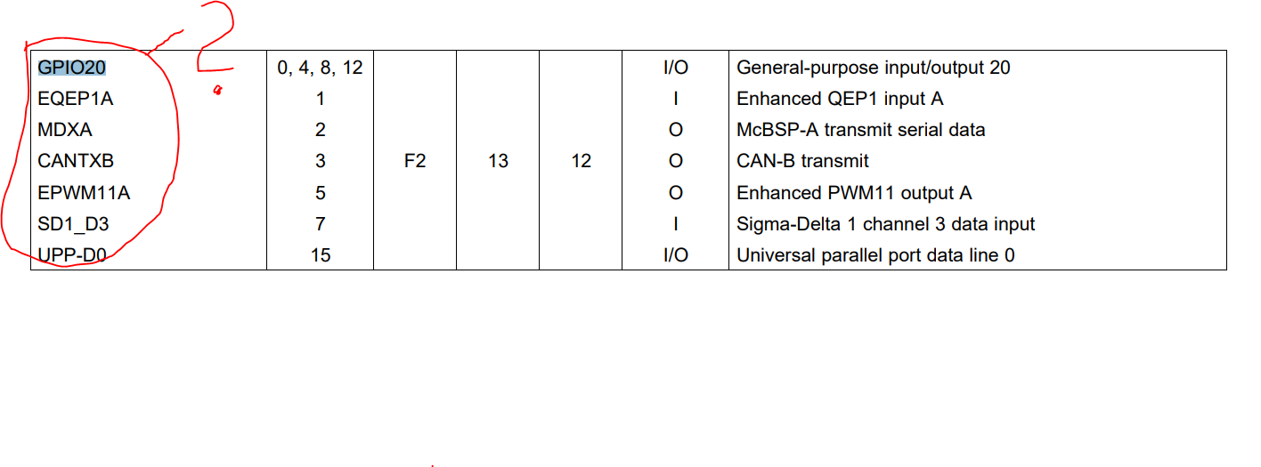

我的客户想要使用ECAP模块,他想要连接大厅的线路,他在信号描述中查找了这些线路,但没有找到。
他应该使用哪些信号描述来处理ECAP模块?

    ECAP从输入X条获取其输入。 查看TRM中的GPIO输入X条一章。
