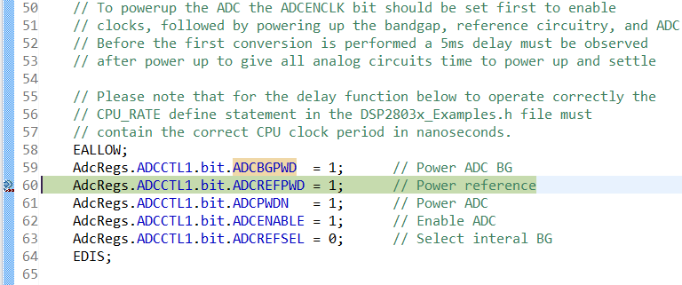

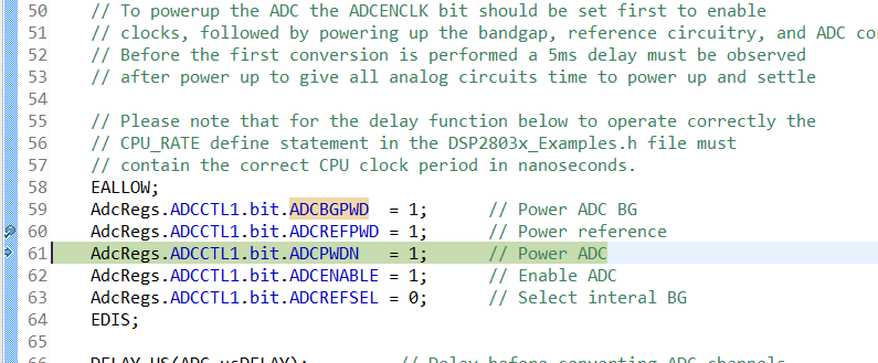

    1.关闭DIP1~DIP8,这意味着所有ADC引脚都被拉高,带3.3K电阻器。   电压探头用于监控ADCINB0的电压。 ADC_SOC示例代码用于测试客户的主板。 比较器的CLK已禁用。
    2接通电源后,ADCINB0的电压为3.3V。 当PC运行至以下代码(启用频段间隙)时,ADCINB0的电压为3.08V。
    3.打开ADC参考电源后,ADCINB0的电压为2.46V。
    4.为ADC模块供电后,ADCINB0的电压为2.23V。
    5.无论是启用还是禁用AIO,测试结果都相同。
    6.如果移除除DIP8和AIO引脚之外的所有上拉电阻器都是浮动的,则ADCINB0的电压将变为1.83V。 ADC采样结果固定为4095。
    7.其他 可疑点:test2引脚直接接地,VREFHI直接接地。

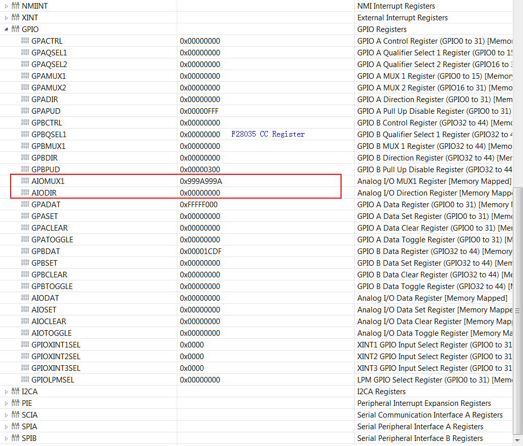

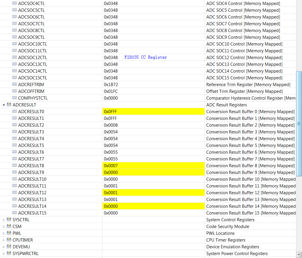

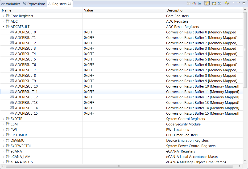

    Tommy/Matt,您好!
    今天,我使用TI F2.8035万 controlCARD测试了代码,所有ADC引脚都直接连接到接地,ADCINB0除外。 ADCINB0被一个2K欧姆电阻器拉高。 示例代码可以很好地在controlCARD上运行。
    然后我卸下了客户主板的所有DIP开关。 之后所有ADC引脚都将浮动。 所有ADC采样结果都是0x0FFF,即使某些ADC引脚连接到GND也是如此。
    最后,我检查了启动ROM,发现客户的F2.8031万和controlCARD的F2.8035万 OTP校验和都是0xFC00
    您是否愿意帮助检查根本原因?
    谢谢。
    巴西,
    年轻

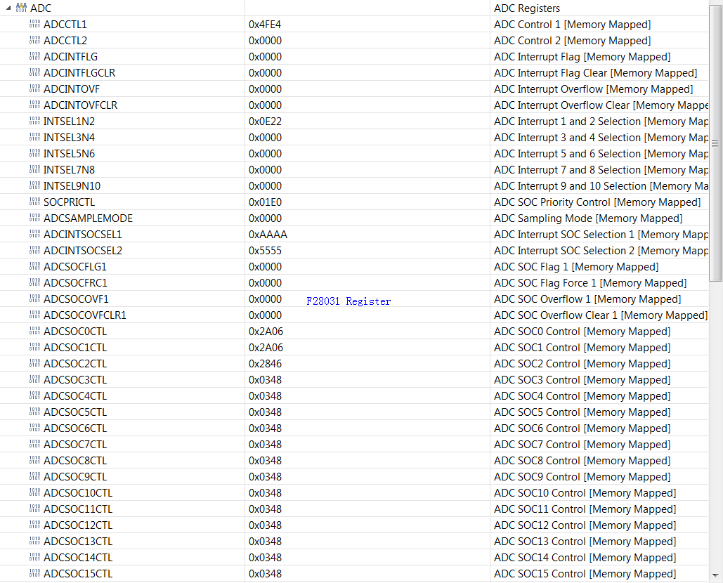

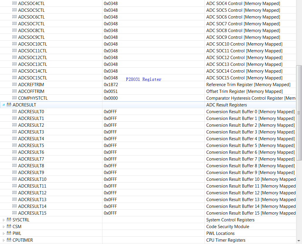

    Tommy,
    请按以下方式查找客户的F2.8031万注册内容
    此致,
    年轻
    Tommy,
    请查找TI的F2.8035万 controlCARD寄存器内容,如下所示
    此致,
    年轻
