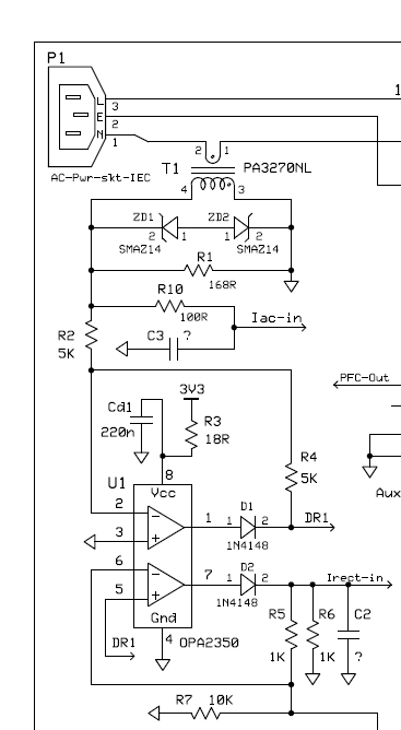

大家好,TI设计中有两个电流感应变压器。
为什么我们不将 电流感应变压器放在交流侧? 因此,我们只需要一种感觉,而不是两种感觉。
使用2个电流感应器并将其置于MOSFET的漏电位置有何优势?

    它只是说并联感应模式不适用于BLPFC,但我仍然认为我们可以使用电流感应变压器监控交流侧的电流。
    从下图中,我们可以看到,无论正半循环还是负半循环,电流始终会流经交流侧。
    在我们的BLPFC代码中,我们将根据电压的极性切换至检测Q1电流或Q2电流,但如果我们将电流感应变压器置于交流侧,则代码可以简化,我们只需要一个传感器,对吗?
    我发现在原理图中,IAC也在AC端被感应,它连接到ADCB0,但它不在代码中使用。
    是的,只要传感器带宽足够高,可以感应具有100kHz切换频率的电流(适用于此设计),您就可以执行此操作。 添加上述电路是为了测量60Hz电流,以进行输入电流监测。 但这没有高带宽感应切换电流,因此不用于PFC电流控制环路。
