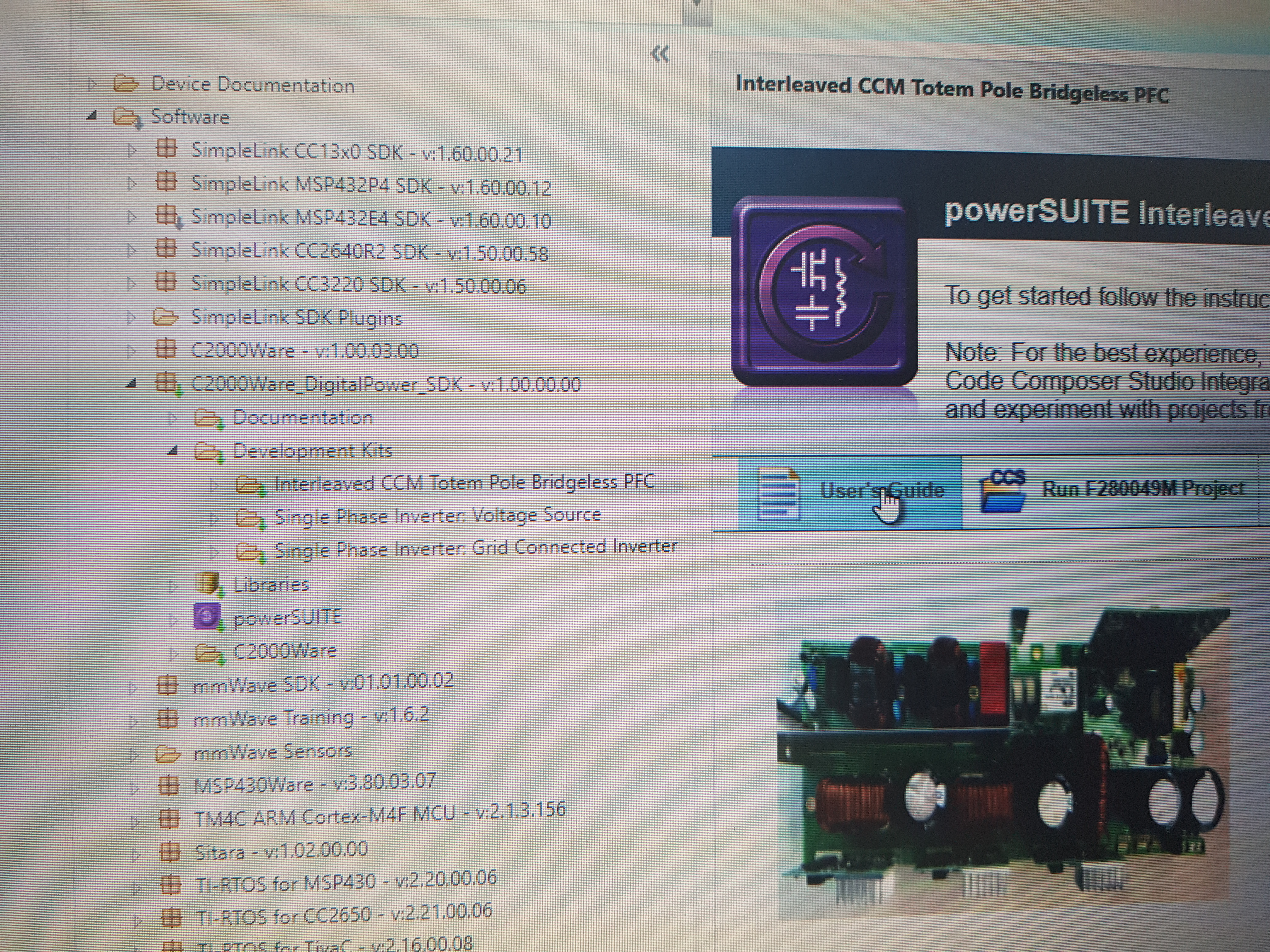

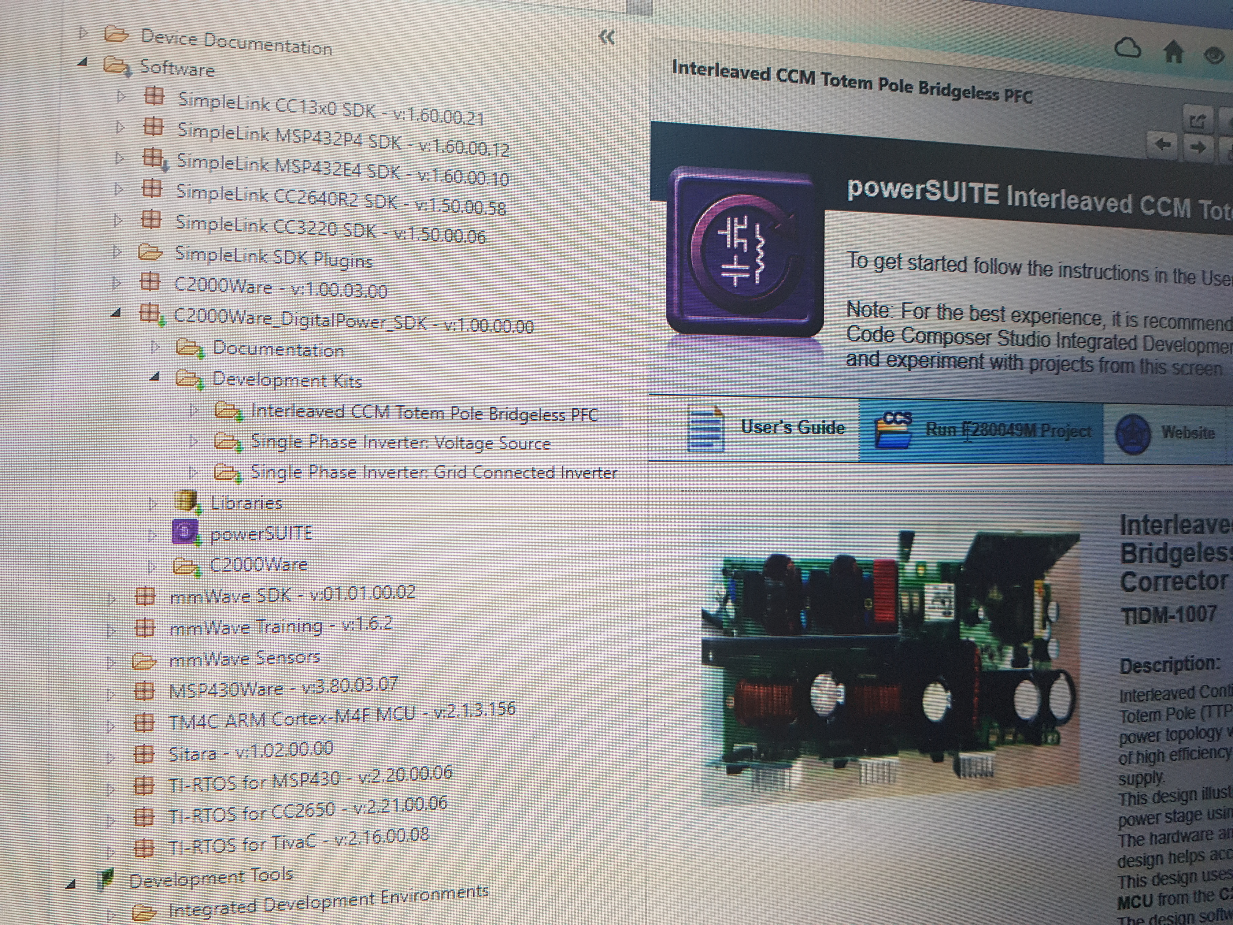

我现在正在测试TIDM-1007,当我按照用户指南中的说明操作时发现了几个问题。
1.我无法通过PowerSuite加载TIDM-1007项目
似乎“Run F28.0049万M Project (运行F28.0049万M项目)”按钮未激活。 鼠标光标不显示手形,单击时没有任何反应。
<normal>
<鼠标光标不在手,单击时无响应>
我可以手动导入项目,这样就可以了。但我认为这是一个错误。

    您好,Ted,
    您是通过工具页面(TI.com)还是通过CCS中的TIREX下载DigitalPower SDK的吗? 如果通过工具页面,这将解释您的第一个问题。 SDK的.exe版本没有使用软件包的TIREX版本所需的元数据。 因此,如果已下载SDK的工具页面版本,则无法通过TIREX中的HTML页面导入项目。 要使此功能正常工作,请卸载SDK并通过TIREX重新安装。 使SDK "脱机可用",导入功能应正常工作。 此问题应在SDK的下一个版本中解决。

    您好,Ozino:
    我通过工具页面安装了此程序。
    现在我看到了问题。
    TED
