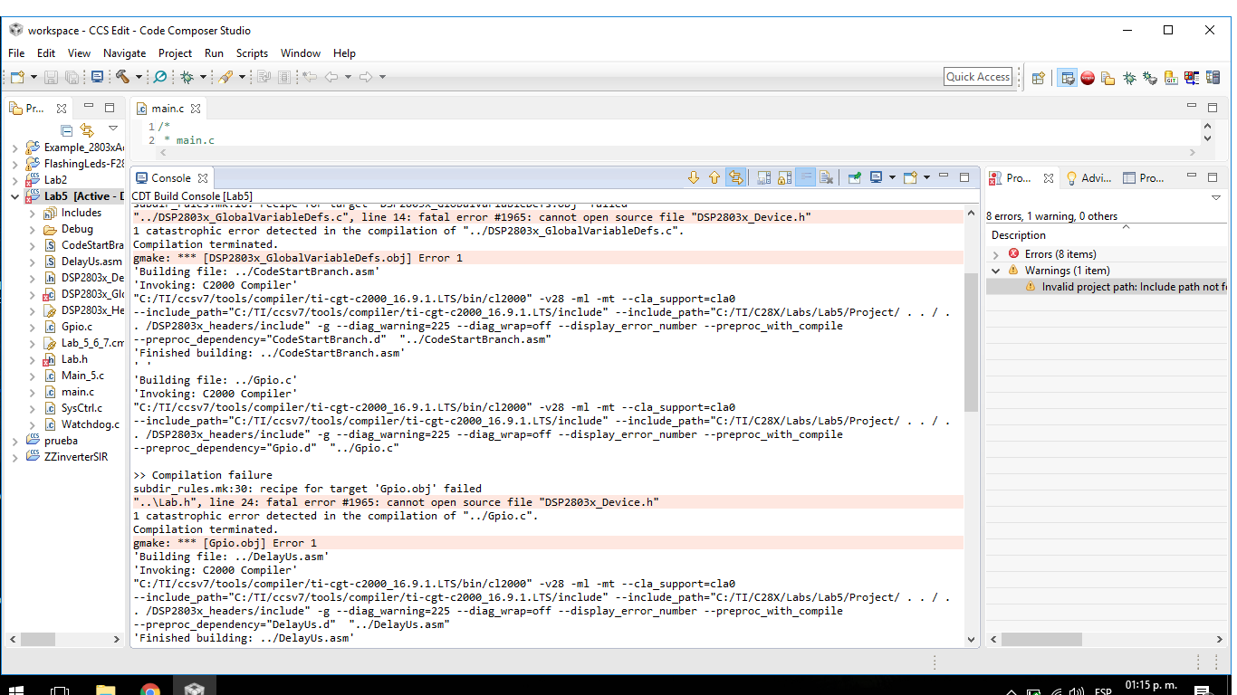

我正在使用C2000 Piccolo研讨会,修订版2.1 ,2010年12月。 使用CCS V7。 在实验5练习中。 当我尝试生成项目时,我收到了几个错误,我在屏幕快照中显示了这些错误。 在引用文档的第81页中,他们建议添加目录路径为:${PROJECT _ROOT}/./../DSP2803x_headers/INCLUDE。 我认为这样的目录路径是错误的。 有人能帮我吗?
我需要解决这个问题,因为我认为这是学习项目建设的一项基本工作。
提前感谢
Sebastián
    Sebastián
    C2000 Piccolo研讨会(修订版2.1 ,2010年12月)是与CCSv7一起创建4.2 的,因此CCSv7的方向将略有不同。  我刚刚用 CCSv7测试了LAB5,它运行得很好。   查看 CCS屏幕捕获后,我发现另一个问题-您有两个main.c文件。  创建新的CCS项目时,在 “项目模板和示例”下,您需要选择“空项目”,而不是 默认的“空项目(带main.c)”。  此时,您只需删除"main.c"文件即可。
    接下来,您需要确保实验室文件目录结构设置正确。  在 C:\C28x\Labs下,您应该有几个文件夹。  具体来说,请确保“DSP2803x_headers”和“LAB5”文件夹直接 位于 C28x\Labs文件夹下。  这对于包含搜索 路径的工作至关重要,如 方向中所指定。   然后双击项目的属性(参见步骤5) ,该项目的 路径${PROJEMENT_ROOT}/../DSP2803x_headers/include已添加到'Add dir to #include search path'(CCSv7中的上部框)。  这 可能未正确完成,并且正在生成错误。

    感谢您的建议。 我在两个例子中解决了三个问题,分别在Lab2和LAB5练习中。 我选择模板项目时出错。 因此,我擦除了重复的main.c文件。 在LAB5练习中,我还更改了struct目录路径,我使用了“\”而不是“/”。 因此,我认为C2000 Piccolo研讨会(修订版2.1 ,2010年12月)中的步骤5是错误的。

    感谢您的回复。  正如我在上一篇文章中所解释的那样,我使用CCSv7测试了实验室和方向。  在测试过程中,我直接从.pdf实验室方向复制并粘贴了路径,并构建了该路径,没有任何错误。  正斜杠"/"是正确的用法。  此外,我做了一个快速测试,正斜杠或反斜杠都应该起作用。  我的实验室指示使用正斜杠已有20多年,这是第一次有人报告问题。  因此,我只能得出这样的结论:您第一次在 路径中键入的内容可能不正确,除了斜线之外  ,第二次键入的内容可能正确。  不管怎样,我很高兴实验室能正常工作。  如果您还有任何疑问,请告诉我。  此外,如果您对我提供的支持感到满意,请单击绿色的"已验证答案"按钮。  再次感谢。

    我用斜线进行了测试,但CCS指出了几个错误,我需要说,在路径目录的窗口集中,我有两个选项,即两个选项都带有斜线和反斜线,即使在警告窗口中提到建议路径中的错误, 但是CCS创建生成过程,我可以执行示例的调试过程。

    这听起来像是CCS工作区的问题,而不是实验室练习的问题。  如果可以,请尝试重命名 或移动 当前工作空间(它应作为名为workspace_v7的文件夹位于“我的文档”文件夹中)。  然后启动CCS,将创建一个新的工作区。  接下来 ,导入您的项目或创建新项目。  构建项目并让我知道发生了什么。  如果实验室构建没有错误,则工作区已损坏。
