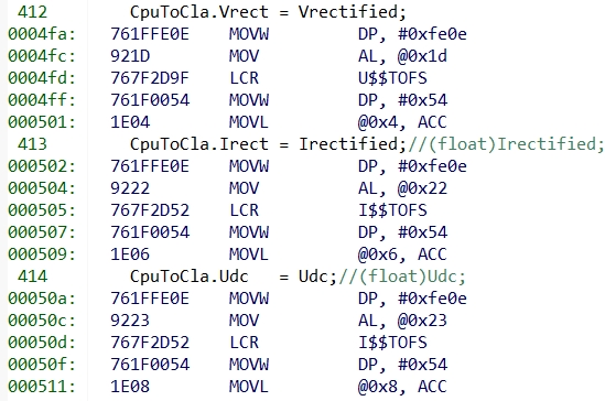

我的客户正在编写F2.8035万代码。 当他们发现分配 给变量时,需要2个用户来完成每个操作。 他们检查 了汇编代码,发现有一些长电话指令,如下所示。
请您解释一下"LCR I$TOFS"的含义。 以及如何优化它?
谢谢。

    使用了哪些编译器设置/优化设置? C28x CPU参考指南 www.ti.com/.../spru430f.pdf
    具有LCR说明的详细信息。

    您似乎尝试将整数值(Vrecrected)分配给浮点变量(CpuToCla.Vrect)。 这将调用库过程"I$TOFS"将整数值转换为单精度浮点值。 F2.8035万没有FPU,因此不能使用硬件指令进行此类转换。 这就是为什么它调用库过程(LCR表示"程序分支")。
    我可以看到,您想调用CLA进行浮点计算。 我还可以看到,您以前尝试将浮点赋值给浮点值。
    CLA中有一个用于转换的硬件操作:MI16TOF32,MI32TOF32。 因此最好将整数值传递到CLA,然后将它们转换为CLA代码中的浮点。
    不确定如何正确执行,但可能如下所示:
    在C28侧:
    CpuToClaIntegers.Vrect = Vrecalged;
    在CLA侧:
    VrectFloat =(float) CpuToClaIntegers.Vrect.
