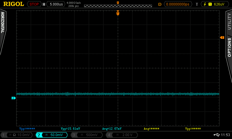

我有一个LAUNCHXL-F2.8377万S,运行的示例代码 是/C2000Ware_1_00_01_00/device_support/f2837xs/examples/cpu1/buffdac_ramd/cpu01/buffdac_ramp_cpu01.c.</s>2837  我注意到当我在调试器上命令它0时电压保持在14mV左右(我更改dacValto 0)。 示波器连接到演示板上的J3引脚29。 范围变为0V的唯一方法是我更改 DacbRegs.DACOUTEN.bit.DACOUTEN = 0;。
我的设备接线不正确还是主板应该这样做?

    DAC具有偏移,但在Device_cal加载出厂净尺寸后,该偏移应小于-/+10mV。 但是,请记住,这适用于中点偏移代码2048,而不是代码0处的偏移。 数据手册中的DAC性能特性仅对线性范围有效。 然而,你在daca上也看到同样的问题吗?
    您在示波器上显示的信号有点吵。 如果您的示波器具有高分辨率模式和低通滤波,您是否可以打开这些模式以使信号更清晰。 您也可以使用DMM进行测量。
    当我使用daca时,我看到一个约9mV的小偏移。 Fluke万用表显示4.8mV。 造成这些差异的原因是什么?
    这可能是因为示波器探头和/或示波器需要校准。 但是,我认为最有可能发生的情况是,您有高频率4GSA/s的示波器采样,这很可能意味着抗锯齿滤波器切断也非常高。 这会产生更高频率的噪音。 查看之前的示波器捕获,仅信号上的pk-pk约为10mV,当您尝试测量4.8mV信号时,这是有问题的。
    由于这是一个直流信号,您可能会打开示波器的平均值以获得更清晰的信号。 回到有关DAC偏移的讨论中,它看起来像4.8mV在数据手动限制范围内,但正如我之前提到的,我们不保证数据手动性能超出线性范围。
