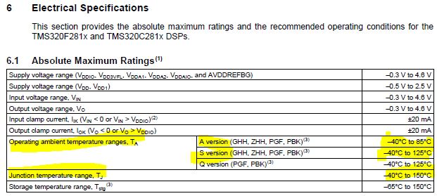

各位专家,您好!
我使用了TMS320F2812PGFS (温度范围-40'~+125'),我需要评估"A"型是否适用于我的系统。
现在我将其与TMS320F2812PGFA (温度范围-40 ~+85)进行比较。
在回顾特性时,有一个问题。

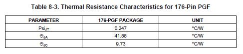

即使"A"和"S"环境温度不同,接线温度范围(TJ)相同。
同时,“A”和“S”的热阻特性相同。
问:为什么"A"型和"S"型环境温度不同?
我认为如果"A"和"S"的最大接点温度和热阻相同,两个工作温度都需要相同,不是吗?
或者,如果"A"和"S"热阻不同,请提供特性。
此致,
杰。
    Jay,
    如果使用相同的封装,"A"和"S"之间的热特性相同。 温度等级之间的差异在于测试。
    例如,我们验证ADC是否精确到X位数,这在整个温度范围内必须保持正确。 对于"A"设备,这比"S"设备甚至"Q"设备简单得多。 随着测试越来越严格,测试成本和产量损失都在增加。
    应该指出,如果您操作的"A"设备超出其温度范围,它可能不会发生灾难性故障,但是现在所有数据表参数都不再有效。 另一个常被忽略的因素是设备运行的温度越高,故障越快!
