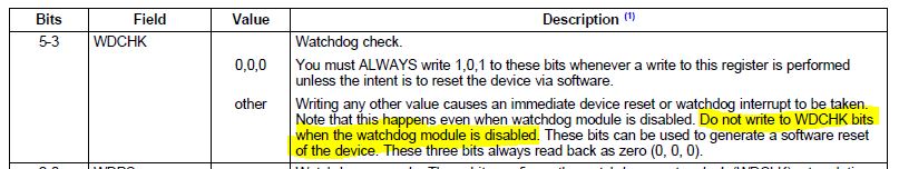

您好,
我们通过将零写入WDCR寄存器来强制Piccolo设备重置。 错误的WDCHK值会导致立即重置。
在28.0049万上,如果禁用了看门狗(通过WDDIS位),则此功能不起作用。 在这种情况下,将忽略对WDCR寄存器的任何写操作,其中不包括正确的WDCHK值。
因此,我们的"强制重置"程序必须扩展:
首先,通过清除WDDIS位(并写入正确的WDCHK值)确保启用了看门狗。
然后像之前一样将无效值(零)写入WDCR,以强制重置。
更改后的行为对我们来说没问题,但与其他Piccolo设备的代码不兼容。 和-应在数据表中注明。
此致,Stephan

    在旧的Piccolo设备TRM中,还提到禁用WD时不应写入WDCHK字段。
    我同意新设备上的功能可能已更改,但由于设备启用了WD,如果WD被禁用,则没有人应该写入WDCHK,因此不应导致兼容性问题。
    我们将为此更新文档(在WDCHK位字段定义中进行澄清)。 感谢您提供反馈。

    我同意这不是大问题,我们可以先启用看门狗,以延长强制重置的期限。
    不过,我不同意对WDCHK「其他」文件的解释:它清楚地说明了这一点
    '请注意,即使禁用了看门狗模块,也会发生这种情况。'
    此致,Stephan
    是的,我同意。 我只是指出,TRM中有一句话,说它不会这样使用,尽管它是有效的。 如上所述,我们将更新TRM中此位的定义,以明确其含义。
