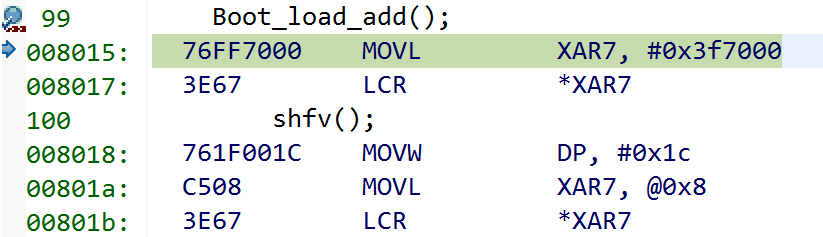

您好,Champs:
我发现我写了两个代码,以便跳到Flash。 如果使用组装步骤,两个代码都可以跳转到闪存。 但是当我检查汇编代码时,我发现2个代码之间有差异。 请告诉我为什么? 谢谢!
#define Boot_load_add ((void(*)(void)))0x3F7000)
typedef void (* phfv)(void);
phfv shfv = 0x3F0000;//ggg;
    这一个...
    boot_load_add();
    ...使用绝对常量地址。  该常量被加载到XAR7中。  然后是分支。
    这一个...
    shfv();
    ...在名为shfv的全局内存位置中使用指针值。  shfv地址的上位被加载到DP中。  然后将内存位置shfv的值加载到XAR7中。  然后是分支。
