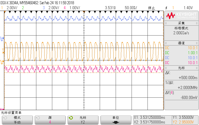

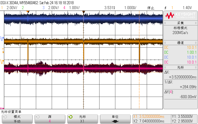

大家好,我的客户正在使用F2.8033万来构建直流/直流转换器,在某些情况下电路将停止工作,发现F2.8033万当时停止工作。
我们检查了XRS,XCLKOUT和VDDIO,波形如下所示。
XRS-blue,XCLKOUT-yellow,VDDIO-red.
可以看出,XCLKOUT将具有短脉冲的时钟输出,然后会重复出现约3.5毫秒的高时钟输出。
放大后,波形如下所示,XCLKOUT输出始终为60MHz=SYSCLK:
它们使用外部晶体。 从波段中我们可以知道,F2.8033万在XCLKOUT=SYSCLK之后的这段时间内没有重置,如果重置,XCLKOUT=SYSCLK/4。
所以他们很好奇
1.我们能否确定是外部晶体缺失的输入时钟导致XCLKOUT持续偏高? 外部晶体是否仍在工作,但XCLKOUT输出恒定高电压(无时钟脉冲)?
2.为什么没有时钟时F2.8033万不能重置? 我们需要如何配置寄存器,以便在缺少时钟输入时让MCU重置?

    在第一个图中,XCLKOUT将有一个短时钟脉冲,然后高时钟脉冲约3.5毫秒。 第二个图是时钟输出生成的第一个图中短时间的放大,该期间的频率为60MHz。
    "停止工作"是指:他们将有一个ISR来更新DC/DC转换器的控制逻辑,在ISR开始时,GPIO将输出1,ISR结束时,GPIO将为0,LED将连接到此GPIO。 当转换器正常工作时,LED将闪烁,但他们观察到LED在工作一段时间后停止闪烁。 所以他们进行我上面描述的测试来检查时钟信号。
