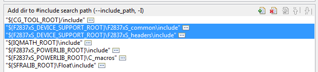

    我可能发现了问题的一部分。 项目当前正在使用F2837xS公用文件夹中的文件:
    C:\ti\controlSUITE\device_support\F2837xS\V160\F2837xS_common\sources\file_name.c</s>2837
    除了sysctrl.c外,用于F2837xD的文件与其公共文件夹中的文件之间存在一些差异。 使用F2837xD时,您需要使用此设备的通用文件:
    C:\ti\controlSUITE\device_support\F2837xD\V160\F2837xD_common\sourcefile_name.c</s>2837
    这也适用于具有“F2837xS_”命名的项目中的源文件和头文件。
    (请注意,最新版本是v220,而不是上面的V160)。
    下一步和重要事项-使用F2837xD时,您需要为CPU1设置预定义符号。 在“C2000编译器”下,选择“预定义符号”。 在打开的预定义名称框(“预定义名称”)中,单击添加图标(第一个带绿色加号的图标)。 然后在“Enter value”(输入值)窗口中键入CPU1。 此名称在项目中用于有条件地包括特定于CPU1的外设寄存器头文件代码。 单击确定以包含名称。 最后,单击“确定”保存并关闭“属性”窗口。
    请进行这些更改,并告诉我您是否能够运行该程序。

    我是CCS的新用户,以前从未更改过项目的常用文件。 我做了以下事情:
    Project (项目)> Properties (属性)> CCS Build (CCS构建)> C2000 Compiler (C2000编译器)> Include Options
    这里有两条似乎相关的路径。 这些建议如下:
    "${F2837xS_DEVICE_support_root}\F2837xS_common\include"
    "${F2837xS_DEVICE_support_root}\F2837xS_headers\include"
    如果我理解您的话,这些似乎是针对F2837xD的。 正确吗?
    我可以编辑这些路径。 我遵循了你在答复中概述的道路。 此源文件夹包含26个.c文件。 我必须特别指出哪些问题?

    是的,您需要修改“F2837xD_”的两个路径。 这将处理头文件。 对于.c源文件,它们是项目的一部分,可以在CCS项目资源管理器窗口中看到。 您需要删除(或从内部版本中排除)每个F2837xS_file-name,并添加等效的F2837xD_file-name。 源文件可在以下位置找到:
    C:\ti\controlSUITE\device-support\F2837xD\<version>\F2837xD_common\source</s>2837
    C:\ti\controlSUITE\device-support\F2837xD\<version>\F2837xD_headers\source (2837 (包含F2837xD_GlobalVariableDefs.c)
    C:\ti\controlSUITE\device-support\F2837xD\<version>\F2837xD_headers\source (2837 (包含F2837xD_Headers_nonBIOS_CPU1.cmd)
    该项目似乎有12个F2837xD特定的源文件需要替换。

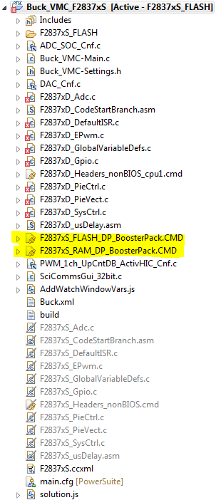

    从您在之前的回复中提供的3个路径中,我找到了11个需要替换的文件:
    \f2837xD_common\source - 7个.c文件,2个.asm文件
    \F2837xD_headers\source - 1 .c文件
    \f2837xD_common\ccmd -1 .cmd文件
    您提到了12。 我是否错过了一个? 下面是我当前项目资源管理器的视图:
    N
    我突出显示了两个仍然特定于F2837xS的.cmd。 是否也要更改这些设置?
    似乎我已经处理好了源文件(除了可能找不到的一个文件)。 至于头文件,这些文件是如何准确更改的? 是否位于“属性”>“CSS版本”>“C2000编译器”>“包含选项”中?:
    我认为这两个路径实际上是通过从内部版本中排除XS文件并添加等效的xD文件而被手动更改的。
    费尔南多
    费尔南多
    是的,有12个文件-我正在计算其中一个_DP_BoosterPack.cmd文件(您只需要一个;闪存或RAM)。 此链接器.cmd文件对此项目是唯一的,您需要对其进行修改,以匹配F2.8379万D设备的内存映射。 头文件不会直接替换,因为这是项目.cmd文件。 (请注意,有两个链接程序.cmd文件-一个用于头文件,另一个用于项目)。 您可以尝试先使用此文件生成,然后查看需要修改的内容的错误。 此外,正如您所指出的,头文件的两个路径需要更改为...\F2837xD_common\...和...\F2837xD_headers\...。

    请尝试对您的项目进行以下更改:
    1. 在项目属性中,在C2000编译器下选择包括选项并更新以下内容(“${F2837xD_Device_...):
    答 "${F2837xD_DEVICE_support_root}\F2837xD_common\include"
    B. "${F2837xD_DEVICE_support_root}\F2837xD_HEADers\include"
    2. 在项目属性中,在资源下选择链接的资源。 选择路径变量选项卡并突出显示F2837xS_DEVICE_support_root,然后单击编辑。 更改以下内容:
    答 名称:F2837xD_DEVICE_support_root
    B. 位置:${original_project_root}\..\..\..\..\..\device_support\F2837xD\V210
    一 注:标题文件版本更改为V210 (修复了CAN ISR命名问题)
    3. 然后选择OK (确定)和OK (确定)以保存更新
    4. 需要排除F2837xS_RAM_DP_BoosterPack.CMD (右键单击文件并选择从构建中排除)
    5. 对于使用F2.8379万D LaunchPad上的外部晶体的代码,您需要配置其他预定义符号。 在“C2000编译器”下,选择“高级选项”,然后选择“预定义符号”。 在预定义名称框(“预定义名称”)中,单击添加图标(第一个带绿色加号的图标)。 然后在“输入值”窗口中,一次键入一个):_LAUNCHXL_F2.8379万D (注释前导下划线)。 这是您之前所做的CPU1的补充。 单击确定以包含名称。 这些名称在项目中用于有条件地包括特定于CPU1和LaunchPad的外围设备寄存器头文件代码。 最后,单击“确定”保存并关闭“属性”窗口。
    6. 打开Buck_VMC-Main.c并转到第321行。 FMULT_1需要更改为FMULT_0 (请注意,在F2837xD_Examples.h中,此问题已从V160更改为V210 -请参阅文件中的第162行)。

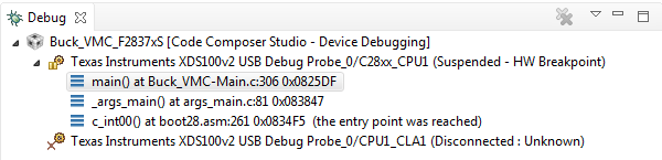

    如果您记得我的初始帖子,我尝试将LAUNCHLL-F2.8379万D与BOOSTXL-BUCKCONV. 我目前在TIDU986的第15页。 清理并生成项目后,单击“调试”,然后收到以下消息:
    在'DEBUG Configurations (错误配置)'中,我只检查了以下项目:
    C28xx_CPU1
    CPU1 _CLA1
    我显然可以运行代码,但当然表达式不会更新。 我可以向您发送有关每个错误的'assemble'行的屏幕截图。 谢谢。

    在打开的“Debug (调试)”窗口中,C28xx_CPU1正在运行。 但是,CPU1 _CLA1不是(已断开:未知)。 是否也需要运行此操作?

    如果在项目中使用CPU1_CLA1,则它将连接-您的项目可能不会这样,因为您没有包含任何CLA文件。 您可以查看我的研讨会中的模块/实验9,了解有关CLA的更多详细信息。
    要查看窗口中的值更改,您需要以实时模式运行,并启用窗口以进行连续刷新。
    您的PC USB连接可能出现问题-请仅在连接了LaunchPad的情况下重试。
