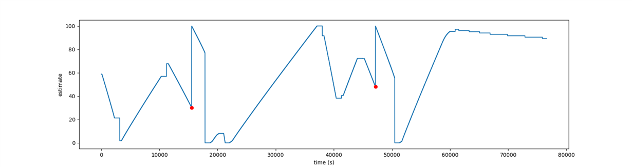

    Richard
    我能够重现该问题。 如所附图表所示,'估计'变量突然跳过两次(红点),其间间隔约为9小时。 还有其他一些跳跃,但这些都是合理的-因为算法的某些部分 我在上一篇文章中没有描述(因为我认为这些部分与当前问题无关)。
    由于代码每隔100毫秒执行一次,因此第一次跳转和第二次跳转之间的浮点比较大约为300'000。 正如我在前面的文章中提到的,我从未见过"<"运算符出现过同样的问题。
    以下是围绕第一次跳跃捕获的数据:
    时间 估计数 X 标志 斜率*1e6. 跳转 pjumpvalue      pregvalue
    2018年02月28日 20:29:28:76.029万 30.2 14.64 0 654.9 0 0 0
    2018年02月28日 20:29:29:31.606万 30.2 14.64 0 654.9 0 0 0
    2018年02月28日 20:29:30:15.962万 30.2 14.64 0 654.9 0 0 0
    2018年02月28日 20:29:30:72.451万 30.2 14.64 0 654.9 0 0 0
    2018年02月28日 20:29:31:28.42万 30.2 14.66 0 654.9 1. 30.2 30.2
    2018年02月28日 20:29:32:12.33万 99.9 14.66 0 654.9 1. 30.2 30.2
    2018年02月28日 20:29:32:68.759万 99.9 14.66 0 654.9 1. 30.2 30.2
    2018年02月28日 20:29:33:24.821万 99.9 14.64 0 654.9 1. 30.2 30.2
    2018年02月28日 20:29:33:81.168万 99.9 14.64 0 654.9 1. 30.2 30.2

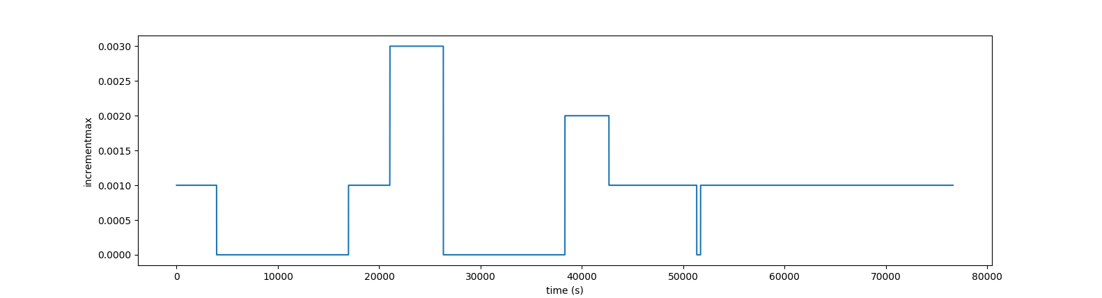

    还值得注意的是其他比较
    如果(increment > incrementmax) incrementmax = increment;
    如果(-increment > incrementmax) incrementmax =-increment;
    如果(估计>估计速率)估计速率=估计;
    如果(-estimate > estimatemax) estimatemax = estimate;
    也似乎多次给出错误的结果。 变量incumentmax用于保存变量increment的最大绝对值(即,进行两次比较以给出有效结果“incumentmax = max(incumentmax, abs(cincrement);)”),而其他变量的estimatemax也是如此。
    鉴于上述代码,原则上,这两个变量的值都不应减少。 但以下是记录的数据:
    正如您所看到的,有许多情况下值会降低,但据我所见,这应该是不可能的。
    我搜索了代码,100 % 确信这些变量在代码中的任何其他位置都不能访问,除了在调试器中读取它们,当然不能写入它们。

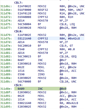

    我相信可疑的分支机构位于
    0.0098万  56c5      BF          4,Leq
    0万a3  56c5      BF          4,Leq
    0万ae  56c5      BF          4,Leq
    0万bb  56c5      BF          4,Leq
    0万c4  56c2      BF          16,GT
    指令似乎位于".text"部分(分解的.obj文件以.sect ".text"开头),该部分位于内存页0,从地址0.302万f4开始,长度为0.0011万bcb。
    obj文件本身从内存地址0.0311万de2开始,长度为0.028万。
    如果我还有什么可以提供的,请告诉我。
    Laurent

    您好,
    我能够在调试器中重现该问题。
    代码分支从311d7e到311d8e。
    在指令311d7b中,代码将R0H寄存器的值与直接值0x42c8 = 100.0 进行比较。 仅当R0H > 100.0 时,它才应分支到C$L9。
    但是,R0H寄存器的值为22.44.5724万 :
    文档说明,如果条件“Z=0和N=0”为真,“GT”指令将分支。 st0寄存器中Z和F标记的值从STF的ZF和NF 311d7d "MOVST0 NF,ZF"复制。
    从上图中可以看出,在STF寄存器中,两个标志都是0,在st0寄存器中
    两个标志也是0。
    因此,分支 C$L9的代码是要做的最直接的事情。
    据我所见,这就留下了以下可能性:
    1. 说明  CMPF32    R0H,#0x42c8失败,即未向ZF和NF分配正确的值
    2. ZF和/或NF的值在两个指令之间变化
    311d7b:E812.164万 CMPF32 R0H,#0x42c8
    311d7d:AD14 MOVST0 NF,ZF
    导致Z,F标志被分配到ZF和NF的损坏值
    3. 两个指令之间的st0和stf值均已损坏
    311d7e:56C2.001万 BF C$L9,GT
    (极不可能)
    最可能的是2号。
    为了实现2号指令,似乎有必要在指令311d7b和311d7d之间进行操作系统上下文更改。
    =>是否有可能? 我不了解管道的细节。 我们的RTOS可以触发与TINT2关联的ISR的上下文更改。
