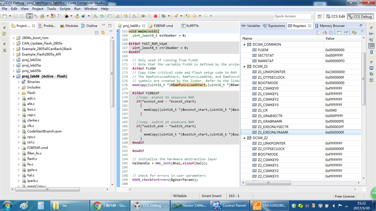

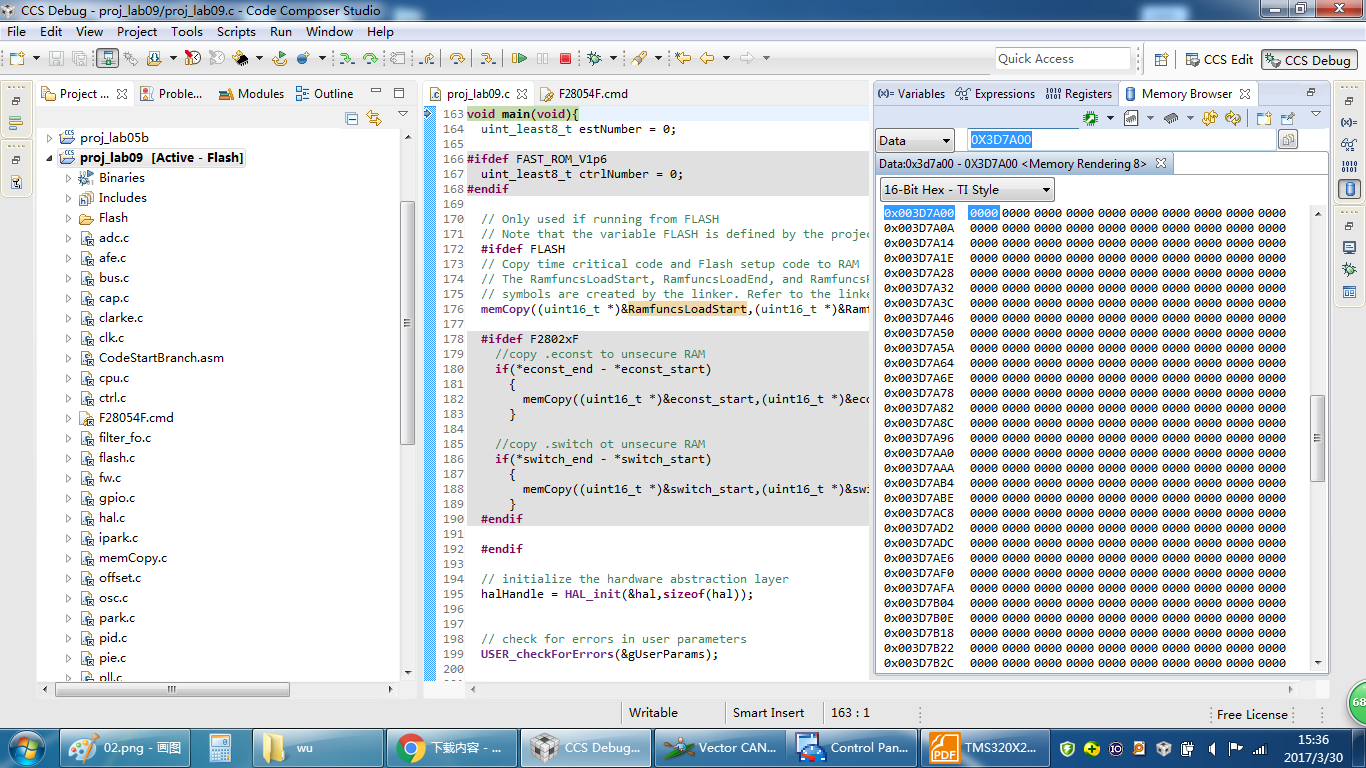

    我正在尝试保护TMS320F2.8054万F。 以下是我的问题:
    1.当我将CCS连接到设备时(中没有程序),我检查内存浏览器以查看Z1 OTP区域,0x3D7A00~0X3D7BFF,全是0。
      而对于Z2,0x3D7800~0X3D79FF,这是完全0xFFFF。
      区域1正常吗? 我从Mouser购买了IC。
    2.不使用 F2805x_DCSM_Z1_ZoneSelectBlock._ASM (使用所有0xFFFFFFFF)时,可以使用CCS进行编程
      但当我将此文件包括到项目中时。 我无法再使用CCS进行编程。

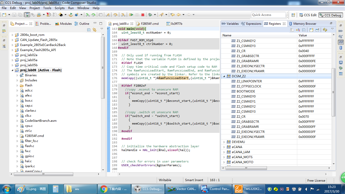

    3.如果我不包含此ASM文件,我会连接到CCS并对我的项目进行编程。   DCSM寄存器 内容位于附件中。
      闪存,L1,L2,L3属于Z1,L0属于Z2。 但是不使用L0。 为什么要这样分配资源?
    4. 我只想确保Z1. 我尝试保护Z2,一切都正常,但如果我将资源分配给Z2,我就无法在Z2中运行instaspin程序(我不确定原因)。
箭头
下面是ASM文件和 DCSM寄存器的图片。
.sect "DCSM_OTP_Z1" 长0xFFFFFFFF ;Z1-LINKPOINTER 。长0xFFFFFFFF ;OTPSECLOCK .LONE 0xFFFFFFFF ;引导模式 .sect "DCSM_Zsel_Z1" 长 0xFFFFFFFF ;Z1-EXEONLYRAM //仅限闪存保护 长 0xFFFFFFFF ;Z1-EXEONLYSECT //只能读取 长 0xFFFFFFFF ;Z1-GRABRAM //设置柱塞保护 长 0xFFFFFFFF ;Z1-GRABECT //设置闪存的受保护区域 长 0xFFFFFFFF ;Z1-CSMPSWD0 (128位密码的LSW) 长 0xFFFFFFFF ;Z1-CSMPSWD1 长 0xFFFFFFFF ;Z1-CSMPSWD2 长 0xFFFFFFFF ;Z1-CSMPSWD3 (128位密码的MSW)

    看起来Z1的密码值已编程,因此Z1是安全的。 这就是Z1 OTP中的值显示为0x0的原因。 在新(未编程)设备上,您将看到这些值为all_1 (就像Z2)。 要重新设定这些值,您需要使用已设定的密码解锁Z1。 我假设您不知道密码值,但如果您有之前尝试过的.out /映射文件, 请检查Z1密码位置是否有任何映射。 如果是,则必须将.out与十六进制文件一致(检查此线程-  并 尝试提取 已编程的密码值。 如果您知道密码,请使用此密码解锁Z1,并在新的Zone_Select_Block位置(根据新的链接指针)设定新的链接指针值和其他安全设置。
    如果找不到密码值,则需要更换部件。
    希望这有所帮助。
    此致,
    Vivek Singh

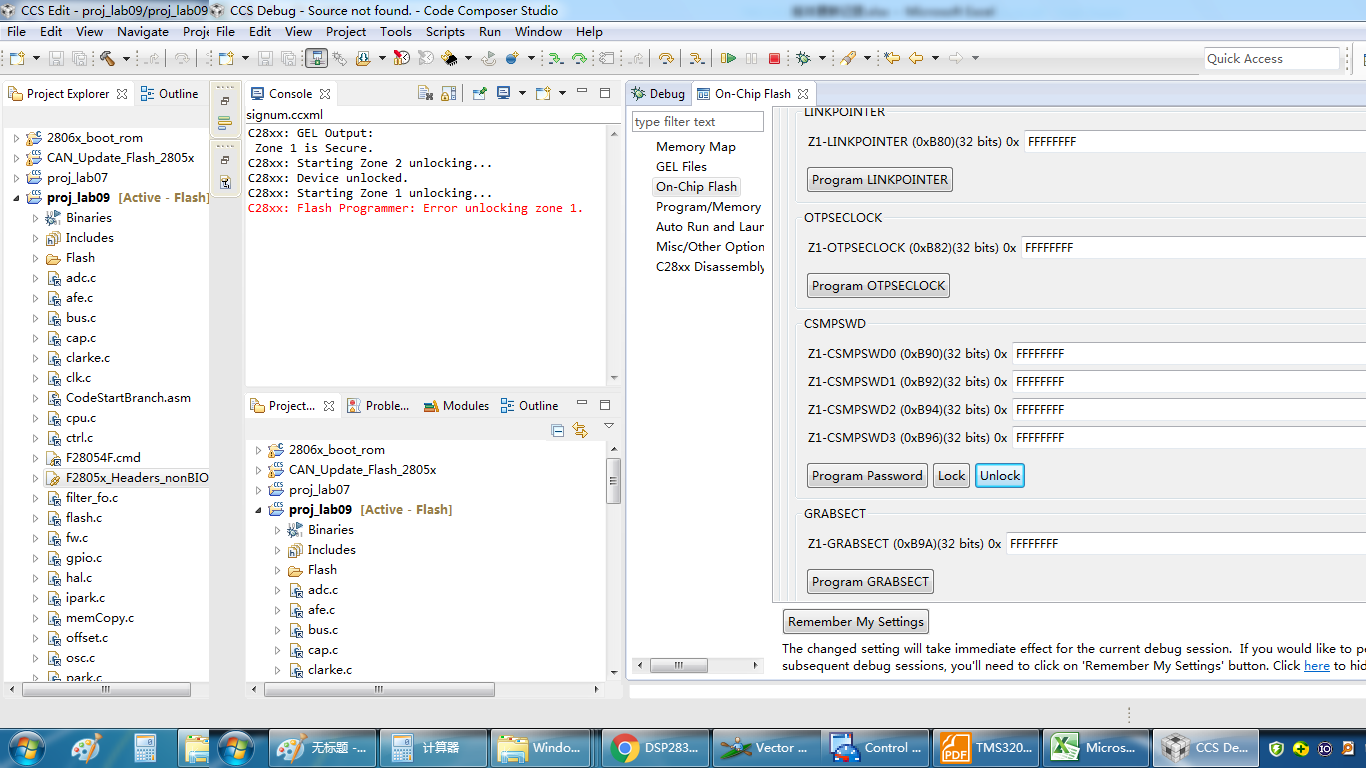

    你好,Vivek
    1.我很确定我没有对DSP进行编程,因为我得到了一个全新的PCB板。 情况是一样的。
    2.我只需将新主板连接到6.0。 控制台窗口显示区域1已安全。 我很难理解。
      我检查“注册”窗口,Z1的ZR为0x0040,这意味着当我连接设备时,CCS按照2.8054万F.gel读取密码。
      当此设备出厂时,ZR寄存器只显示设备具有密码,这不是全部为1,也不是0。
    3.我使用片上闪存解锁设备。
     对于Z2, 如果密码全部为1,则会导致设备解锁。
     对于Z1 ,如果密码全部为1,则会导致解锁此区域时出现错误。
    3.您手中是否有备用2.8054万F器件? 请您为我做测试吗?只需连接设备,查看CCS控制台窗口是否显示Zone1处于安全状态。
    箭头
    下图为 连接和解锁设备的过程。

    您好,
    正如预期的那样,这些是 TI对Zone1的密码位置进行编程的特定部件,因此用户不能将此区域用于他们的用途。 此外, 在这些部件上,RAML0是安全的,并保留给TI使用,因此用户也不能使用 此RAM。 用户仍应能够将Zone2用于其自身的安全使用案例。
    希望这能澄清问题。
    很抱歉,我们最后花费了一些时间,因为我们没有测试此特定部件 。
    此致,
    Vivek Singh
