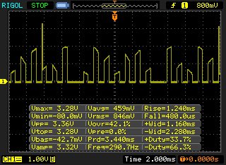

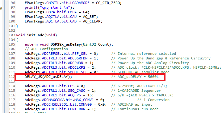

每次ADC从ePWMx SOCx触发器接收转换开始(SOC)请求,以自动定序 一系列转换。 我对ADC初始化代码内启用DELAY ()功能感到困惑, 不需要的PWM脉冲即将出现。 在ADC中用于 为ADC寄存器位加电的Delay()函数。 那么,为什么通过在ADC初始化代码中添加delay()来产生不必要的脉冲?
我在这里添加了两张快照图片:
I:在AdcRegs. Initialization中添加Delay()之前
II:在AdcRegs. Initialization中添加Delay()之后

    同样的事情发生了,它们没有变化。 来自GPIO ePWM1A引脚的不需要的PWM脉冲。
    此代码的目标是“通过获得正确的ePWM计数器脉冲,在ADC序列中执行多个转换”。 如果ePWM计数器脉冲不正确,则无法在ADC上自动执行多个转换。

    我注意到,您的init_system()配置与TI示例代码初始化有一些区别。 如果我将系统配置恢复为TI示例代码,我的设置似乎工作正常。
    我认为您的delay_US()问题可能是由于看门狗造成的。 我看到TI示例代码将禁用看门狗,而您的初始化仅为其提供一次服务。 如果看门狗在延迟期间会抛出复位,我不会感到惊讶。
