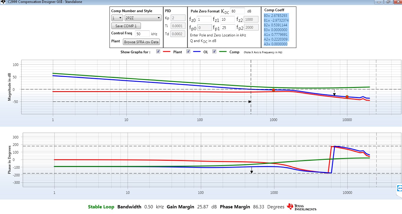

您好! 专家能不能告诉我为什么我的设备在 0-2 Hz的低频下会显示如此大的浪涌?
通常是全桥降压增压器。
下面是Compensation Designer的完整系列:
    Michael,
    对于低频时70-80dB增益,您的注射振幅相当高,
    您将需要使用较低的注射振幅。如果您不能这样做,您将需要接受这些值作为噪声
    马尼什,是的,我们尝试了任何注射,有趣的是,这种激增在我们对这一计划的任何考验中都可以看到。 正如您所看到的,我们甚至尝试了低分辨率(1-10 Hz)。 这些电涌永远不会消失。 我只想问一些建议,如果你们有经验,如果没有的话,那一切都好,他们对我们没有太大的影响。
    Michael,
    从SW端来看,SFRA逻辑是稳定的,但可能的原因是
    1.噪音(注意实验室环境也有来自附近设备等的噪音)
    注射值
    3.固定点代码,(由于增益太高,我们可能会达到一些数字限制),如果您有选择,您可以选择并查看浮点代码是否解决了这些问题。
    4.步骤,我们产生的注射有一定的限制,我们可能会在某些角落以如此低的频率运行。 (我们将在将来更新一些SFRA库,尚未计划)
    我相信根据经验,我的最佳建议是忽略这些高峰,
    我不确定您是否尝试过外部频率响应分析仪,但它也会有类似的行为,在低频率进行FRA时,噪音会发出蠕动,因为时间很长,噪音会通过。
