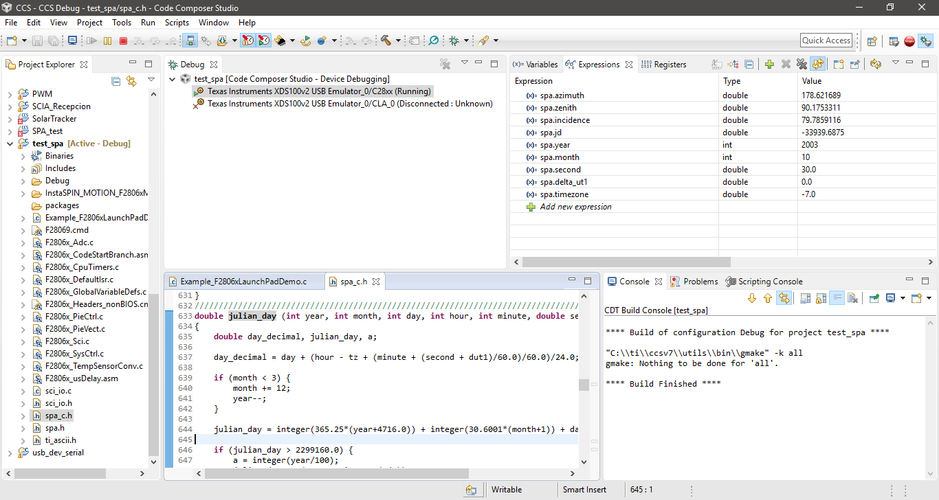

大家好,
有人知道为什么数学运算结果错误吗?我正在实施一种可生成两个角度的算法,此算法使用一组我赋予它的值来执行数学运算,此算法已在PC上编译和测试,结果很好。 但是当我在lauchxl-SUITE上运行时2.8069万 m ,我得到了其他角度是错误的,另一件有趣的事情是,当我在汽车器件中实施它时,我在一个简单的项目中运行它时得到了不同的结果(基于controlSUITE示例),但两者都是错误的。
这些是 汽车器具项目的结果
 这些是一个简单项目的结果
任何想法都很有帮助。
    请您在此处发布数学代码吗? 我需要查看所有变量的完整计算和声明的数据类型。 我的第一个想法是,数据类型不是您可能认为的大小,我们可以尝试从这里开始进行调试
    Sean
    我认为和你一样,我使用的是NREL算法的代码,你可以从 http://midcdmz.nrel.gov/spa/下载 ,我做了一些测试,我发现变量的大小比双精度的大, 然后我尝试将所有变量更改为long double,但在.econst部分中出现错误。
    请查看本文档第103页并确认您是否声明的数据类型与您期望的大小相同: www.ti.com/.../spru514 m .pdf
    Sean
    我的大多数变量都是double,并且超过了double的大小,我会将它们更改为long double,如何指定在末尾没有"l"的显式long double,例如:
    long double thire_order_polynomial (long double a,long double b,long double c,long double d,long double x)
      返回((A*x + b)*x + c)*x + d;
    如果我没有将"l"添加到传递给函数的每个值中,则返回值错误。
    可以考虑使用typedef来减少为每个输入参数显式声明长双精度的需要,例如:
    typedef long double float64;
    这是我们controlSUITE库中的常见做法
    Sean
    我理解这一点,但如果我声明一个恒定的3D阵列,例如:
    const double B_Term[B_COUNT][B_MAX_SUBCOUNT][TERM_COUNT]=
    {280.0 ,3.199 ,8.4334万.662 },
    {102.0 ,5.422 ,5507.553 },
    {80,3.88 ,5223.69 },
    {44,3.7 ,2352.87 },
    {32,4,1577.34 }
    {9,3.9 ,5507.55 },
    {6,1.73 ,5223.69 }
    我必须在每个元素中添加"L":
    {280.0L,3.199L,8.4334万.662L},
    否则编译器会将其转换为double,对吗?
    是的,正确。 请阅读上述文件的6.4 第3节,了解有关长双表示的更多信息
    Sean
    感谢Sean的帮助,我想我必须在常量中添加"L"。
