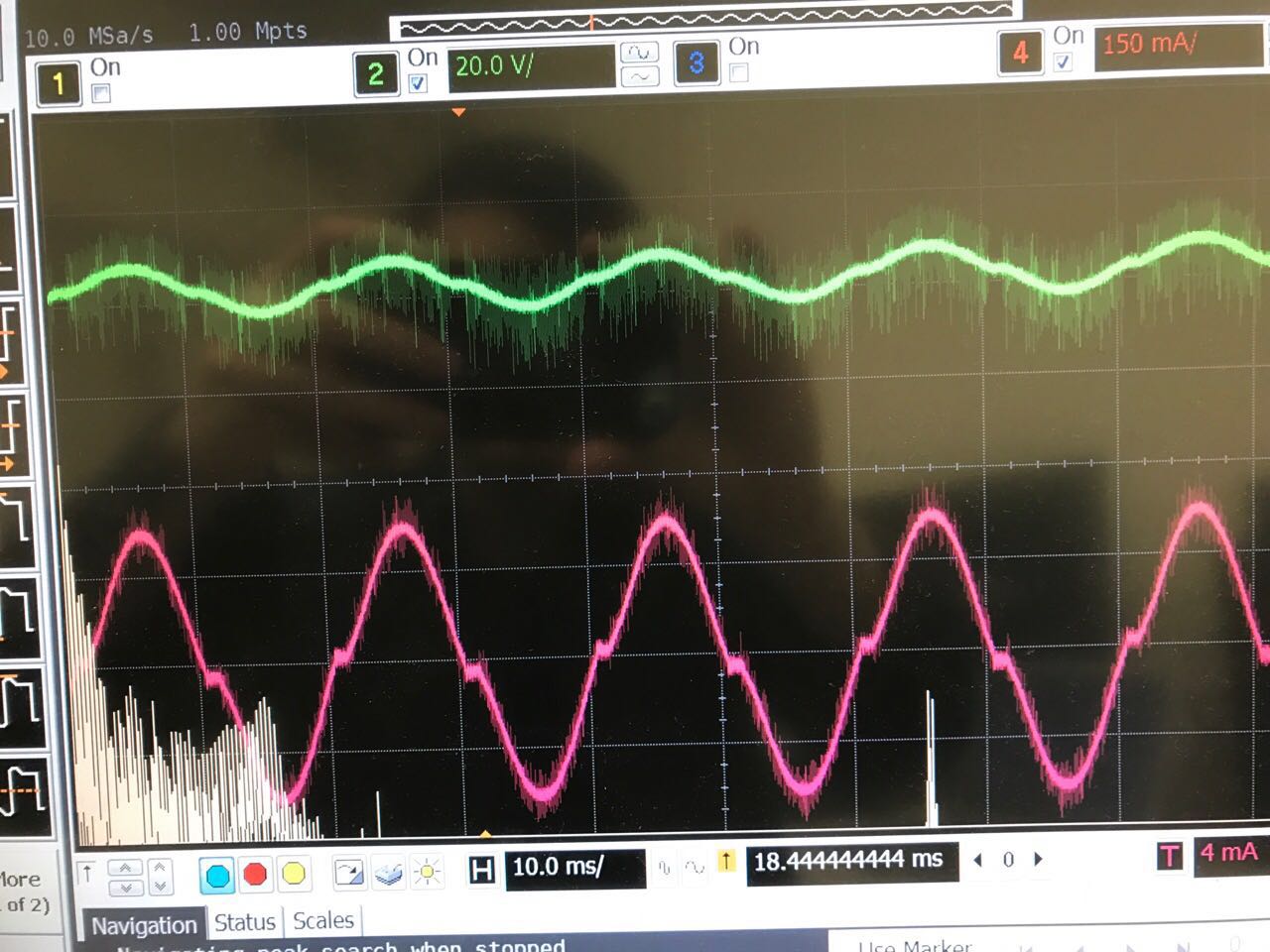

我现在使用 高压太阳能逆变器DC-AC板自己开发LCL滤波器。
我添加了额外的1.5mH电感器作为栅侧电感器,
我使用Sogi PLL获取相位和PR电流控制回路来控制栅侧电流以遵循当前参考。
我使用单极PWM调制。目前我进行无栅格的PR闭环,负载为R=10欧姆。
但是,结果就在这里
您对如此多的膨胀频率谐波和严重 的交叉零失真有何想法?
绿线表示输出电压,红线表示输出电流。
    您是否关注
    www.ti.com/.../tidub21a.pdf ?
    除非我知道您所指的是什么,否则我不能说,
    对我来说,滤线栅侧电感很大。
    您正在查看的是TIDM-HV-1PH-DCAC还是较旧版本的主板?
    是的,我正在遵循该设计指南。
    我使用 板TMDSHV1PHINVKIT
    http://www.ti.com/tool/TMDSHV1PHINVKIT?keyMatch=solar%20ac/dc&tisearch=Search-EN-Everything
    我添加了一个1.5mH电感器来替代TMDSHV1PHINVKIT中的一个继电器,以形成LCL过滤器。
    我使用MCU 2.8069万。
    Tong,
    您所指的板具有转换器侧电感器电流感应,您所指的UG是一个较新的板,它具有栅侧电感应,因此电流回路模型不同。
