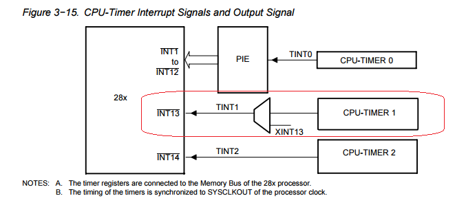

    但正如我所看到的,有三个XINT引脚,只有一个是空闲的(GPIOE2/XNMI_XINT13),但这是不可屏蔽的中断。 其他XINT中断已在使用:(.
    因为在询问问题并进一步阅读之后,我想我可以直接使用XINT13引脚作为输入中断,而不是将它连接到另一个I/O引脚。 如果这种理解有误,请更正我。
    但我还不明白的是如何使XINT13成为“标准”中断而不是不可屏蔽的中断? 另一个问题与CPU_TIMER被中断多路复用有关。 当我仍处理中断的ISR时,这两个信号干扰是否会出现问题?  您能帮我了解如何处理这个问题吗???

    查看XINT1和XINT2中断的现有代码-您需要为XNMI_XINT13中断设置类似的寄存器。
    希望您没有使用NMI (看起来您没有)。
