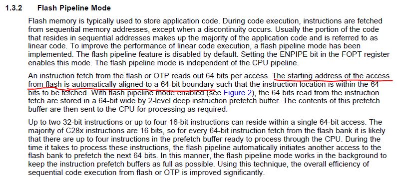

HI C2000斜角,
我的客户有关于Flash管道的问题。
函数调用后,程序计数器将跳到被调用函数的地址。
如果该地址为偶数或奇数,闪存管道是否会错过预取?
出错时,最多可抵消多少个单词?
我的客户遇到一个问题,即如果功能的地址具有1个偏移地址,则控制会变得不稳定。
这意味着,
1偏移量:不稳定
2偏移量:稳定
3个偏移:不稳定
4个偏移量:稳定...
我相信她还有其他问题。 但首先让我从这里检查一下

    F2.8027万闪存管道获取与64位字边界对齐的64位获取数据包。  这意味着,例如,如果您分支(或调用) 到地址0x3F0000,则闪存管道将在地址0x3F0000 - 0x3F0003处获取64位数据包(16位字)。  同样,如果分支到地址0x3F0001,0x3F0002或0x3F0003中的任何一个,闪存管道将在地址0x3F0000 - 0x3F0003处获取相同的64位数据包。

    我不确定您对管道缺失预取或不稳定的看法。  对于您可以分支到哪里(即奇数或偶数地址)没有限制。

    有一位用户问我这是在哪里记录的。  请参阅《F2802x系统和控制用户指南》SPRUFN3D第1.3 .2节:
    请注意,闪存管道与CPU管道不同。  闪存管道将指令馈入 CPU管道的获取。
