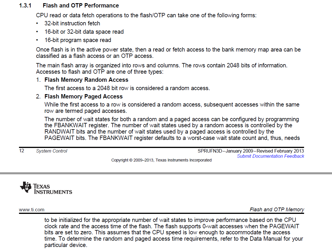

    您能否从数据表中确认您在闪存包装中使用的等待时间,以及设备运行时钟速度不接近截止时间?
    我不认为0x40字边界会是个问题。 但是,0x80字边界或2048位边界可能是一个问题。
    以下是参考指南 中的1.3 章节1:
    我还建议使用CPUTimer (可能在汇编函数中进行编码)来对执行的代码进行计时,以查看是否有很大的差异。闪存库中有一个预取或管道,用作指令缓冲区,可能会影响计时的不同结果。 CPUTimer是开始调试和获取一些性能分析信息的理想首选。
