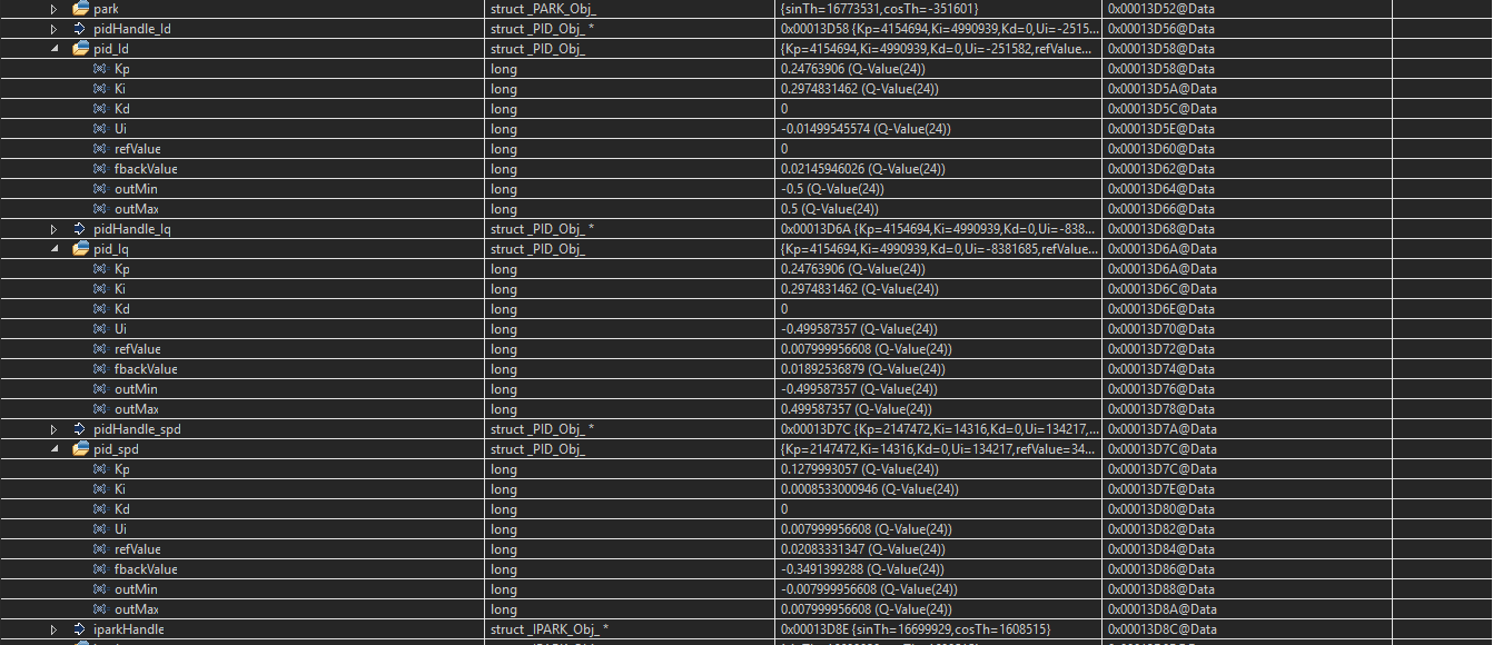

我正在为基于实验室05b的TMS320F2.8069万M和DRV8305的定制PCB开发固件。
此电动机驱动器控制低电感三相BLDC。 适用于航空航天位置控制应用。
最新版本和印刷电路板刷新了我目前拥有的固件,能够在低速和高速以及低负载和高负载下对电机进行预控制。 但是,尽管我尽了最大努力,我仍无法使速度控制器的当前限制功能正常工作。 这是该项目的一项强烈要求。
以下是对可能发生的情况的描述:
每当驱动程序达到 USER_MOTOR_MAX_CURRENT设置的直流电流限制或接近此限制时,它就会停止响应 gMotorVars.SpeedRef_Krpm的速度命令,并尝试以尽可能快的速度旋转电机,大大超过USER_J1.h中设置的电流限制 只有重置控制器才能解决此问题。
从内部来看,IQ电流控制器似乎达到其饱和限值,因为当前反馈与当前设定点不具有相同的符号。 以下是出现问题时控制器PID的屏幕截图:
我不知道是什么原因造成了这个问题,但我已经诚实地尝试了我能做的纠正方法。

对此有何想法? 我认为这在某种程度上是一个单位规模问题,但我的用户参数没有发现任何问题
感谢你的帮助。
-Nicolas de Maubeuge
    反馈速度不正确,为负值,参考为正值。 您需要先使用lab02c来识别马达参数,以确认马达参数对于lab05b是正确的。
