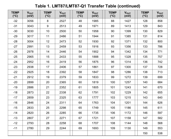

根据表1。 在SPRS881中,LMT87的输出电压适合ADC输入转换范围。 是否正常?
    您好,
    非常适合0-3.3V = 150 DC到-32 DC。
    此致,
    Gautam
