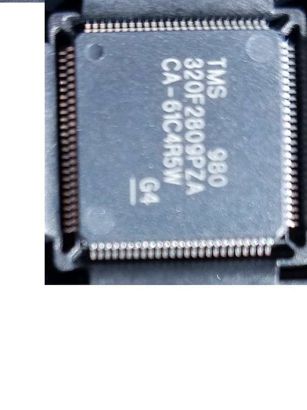

为了检查新购买的微处理器 TMS320F2809的勘误芯片,我尝试从器件标记中了解芯片版本,然后在sprz171r文档中检查已知问题(如果没有错,这是勘误芯片的最后版本)。
印在芯片上的完整批次跟踪代码字符串是CC-6ACD25W,所以我认为芯片修订版是 "C"(精确的第二个"c",因为第一个应该是"组装站点代码",可以是一个或两个字符)。
现在,在前面提到的文档中搜索2809的“C”修订版,它不会给出任何结果。
因此,问题是:
-实际的芯片版本是什么?我应该查看芯片勘误表文档的哪一部分?
-我应该使用哪个版本的闪存API从微控制器上运行的程序写入闪存?
在哪里可以找到闪存API库,我既没有在controlSUITE也没有在 TI网站的2809页中找到它(只有一个引用说明产品处于活动状态,但它没有提供下载链接)。
附件中是 微控制器的照片。
提前感谢您的参与。
保罗·安德烈扎
    Paolo,
        查看表1 (第3页,SPRZ171R),您的F2809版本为“0”。 我正在验证此版本的FAB代码是否为“CC”而不是“C”。 同时,您能否检查地址0x0883处的版本ID并告诉我该值? 请同时检查PARTID @ 0x0882。
    对于闪存API,请访问以下位置: http://www.ti.com/product/TMS320F2808/toolssoftware 。我将在F2809设备主页上查看断开的链接。
     随附的是版本A硅的图像。
    谢谢你Hareesh。
    这里是您询问的信息。
    零件ID (地址 0x0882):0x00FE。
    REVID (地址 0x0883):0x0001。
    感谢您的链接,今天我在2809页面中浏览了链接,它再次工作。
    因此,2809只有一个版本的闪存API (V 1.00 API),因此毫无疑问,不同的芯片版本使用哪一个版本的闪存API。
    唯一要解释的是,印刷在芯片上的痕量批次代码与从微控制器内存读取的信息(通过仿真器)之间显然不匹配,这似乎提供了相互冲突的信息。
    我将继续关注答案。
    提前感谢您的参与。
    Paolo
    Paolo,
    您拥有的是rev A硅。 我正在调查它们为什么被称为CC而不是CA。 能否告诉我您从哪里购买设备? 此外,您是否检查过此芯片的功能?
    您对Flash API的理解是正确的。
    Hareesh,
    我们只测试了15块。 其中有9个是因为CSM被锁定而无法下载固件,1个是ADC问题,5个似乎工作正常。
    我们从TI的一家未授权供应商处购买了这些产品,如果您需要,我可以私下为您提供更多详细信息。
    您是否有关于"CC"修订标记的最新消息?
    您是否有关于此生产批次的特定信息?
