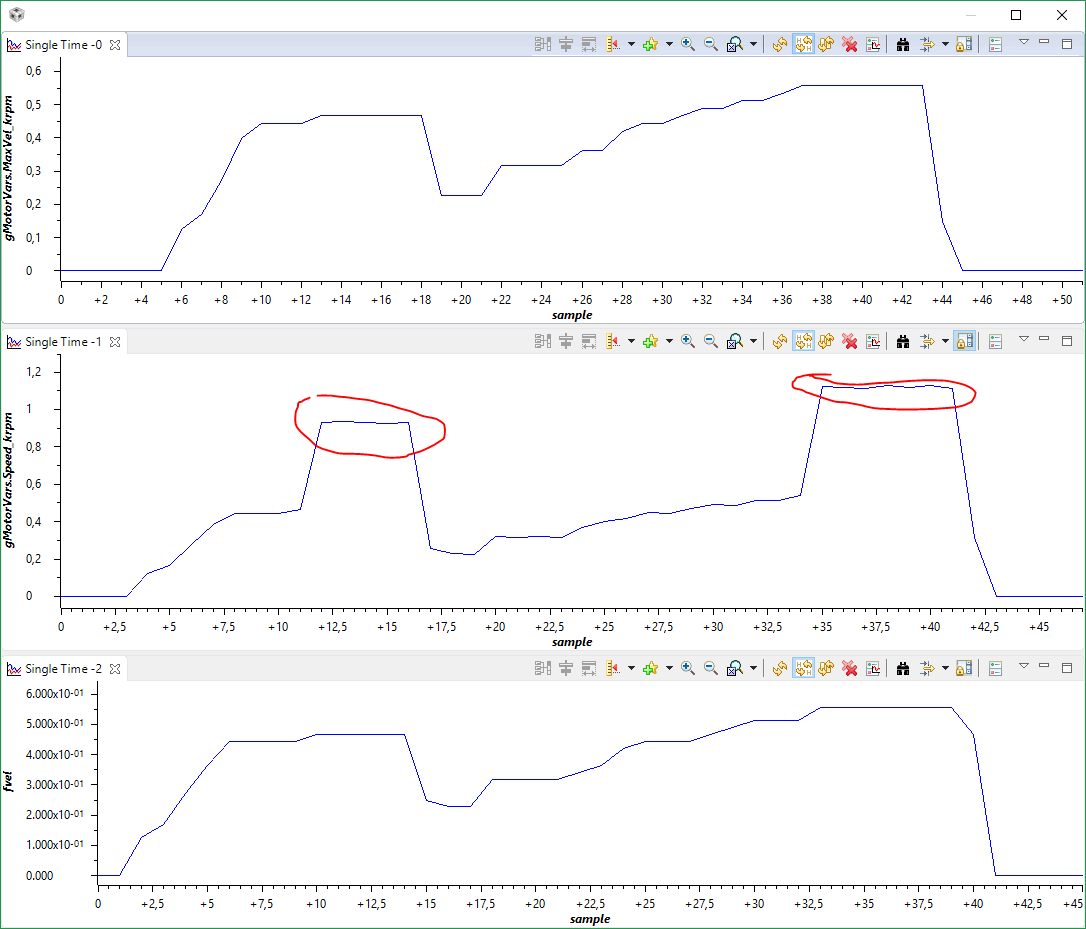

我的应用程序通过CAN接口读取操纵杆并发送速度。 项目已从标签13e修改。  电动机的最大转速为1500转/分。 当我从0-1500范围发送速度并使用时
gMotorVars.MaxVel_Krpm =_IQ ((浮点)速度/1000)
看起来都挺好的。
但例如,当应用使用0-2万的速度范围时(例如),我需要转换为最大速度1500。 我也是这样做的
浮子vel =(浮子)速度/齿轮箱;
gMotorVars.MaxVel_Krpm =_IQ ((浮点) vel)
有时电动机以双倍速度运行。 在表达式窗口中,我看到gMotorVars.Speed_Krpm显示的数字比gMotorVars.MaxVel_Krpm大2倍。
当我尝试用这个(没有转换浮点)进行转换,所以没有小数时 ,它是有效的。
浮子vel =速度/变速箱;

    它不应溢出。 我在图表中查看它。
    测试:
    浮子flvel;
    空行(Int16_t速度)
        fvel =(浮点)速度/6000;
        gMotorVars.MaxVel_Krpm =_IQ ((浮点) flvel);
    速度为0至8000
    工作时的第二种情况
     fvel =(浮点)速度/1000;
    速度为0至1500

    编译器中没有错误。 在调试器中,这似乎是一个错误。 我早上来工作,把float fift_IQ((float)flvel). 它很有效。
    但大约一个小时后,同样的问题又出现了。 当我终止调试器时,电机速度正常。
    我尝试断开调试器的连接,关闭CCS,所有电源都关闭,但这没有帮助。
