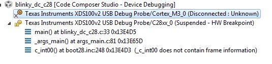

您好,
我正在运行CCS 6.1 Tm2并使用控制卡和坞站。 我可以运行M3代码,但看不到c28的LED闪烁。 我的调试窗口始终显示已断开连接的2个项目之一。
我使用 F28M36P63C2.CCXML作为两个项目的目标文件,没有初始化文件。 请大家告诉我可能出错的步骤或可能的错误。
我应该如何使其工作?

          您使用“项目”一词,但我认为您指的是两个内核。 您需要显式连接到两个内核。 您正在使用正确的目标配置文件。
    如何连接2个内核。 它作为两个单独的项目开放。 谢谢

    尝试车间的步骤后,我可以同时连接到两个模芯并看到M3切换LED,但现在我在拆卸窗口中看到C28的以下消息:
    ???? 内存映射阻止读取0x20.927万@程序[code=0x2万]
    ???? 内存映射阻止读取0x20.9271万@程序[code=0x2万]
    20.9272万:??? 内存映射阻止读取0x20.9272万@程序[code=0x2万]
    20.9273万:???? 内存映射阻止读取0x20.9273万@程序[code=0x2万]
    我看到ED发出其开/关值的断点已达到,但输出是一堆以上消息,而且LED也不闪烁。

    我不确定您的设备配置是否有任何问题。 确保您在M3上加载M3输出文件,在C28x上加载C28x输出文件。
    您是否能够在一个CPU上运行,加载调试简单的应用程序或示例? M3或C28x? 我建议你看看这个问题。
    M3示例(例如简单盲文)可在以下位置找到:- C:\ti\controlSUITE\DEVICE_SUPPORT\f28m36x\V210\F28M36x_Examples_Master
    C28x示例可在以下位置找到:- C:\ti\controlSUITE\DEVICE_SUPPORT\f28m36x\V210\F28M36x_Examples_Control
    双核位于C:\ti\controlSUITE\DEVICE_SUPPORT\f28m36x\V210\F28M36x_Examples_Dual中
    在该设备上,M3是主设备,因此当您仅处理C28x示例/项目时,您还需要在M3上加载设置代码(C:\ti\controlSUITE\DEVICE_SUPPORT\f28m36x\V210\F28M36x_Examples_Control\setup_m3),并在准备好运行C28x示例/应用程序之前先运行M3核心。
    也许可以尝试C28x示例,了解其工作原理。 另请参阅设备TRM系统控制和引导ROM章节以了解有关CPU如何工作和引导的更多详细信息。

    问题已解决,我现在可以运行dc_bllinky代码。
    解决方案是我必须加载c28的nonBios_header.cmd文件和相应的gel文件。 现在一切正常。
