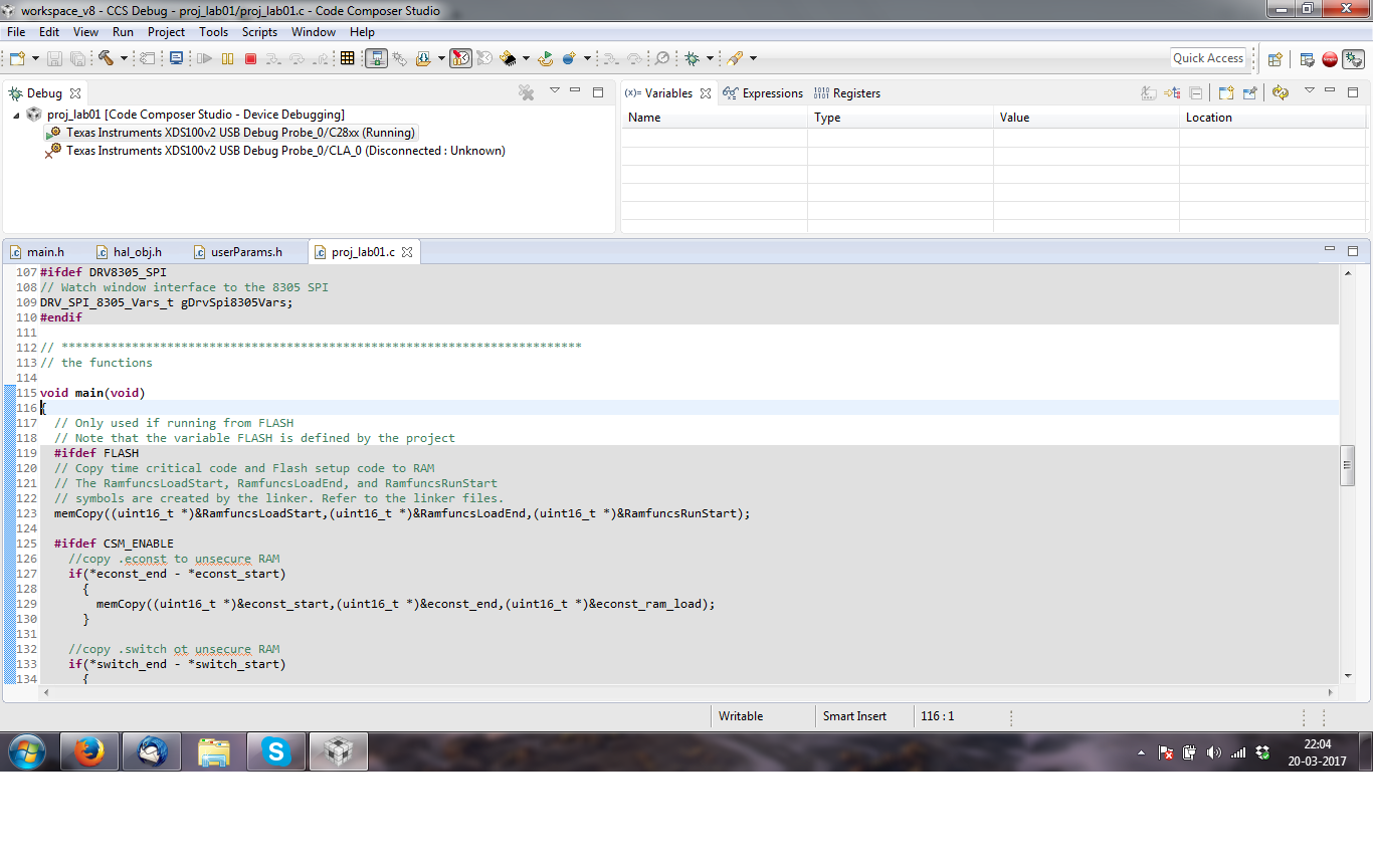

我正在按照Motorware (instaspin_labs.pdf)中的说明编译并运行第一个实验示例。
它通常位于此安装位置...
C:\ti\motorware\motorware_1_01_00_17\docs\labs
项目编译正常.. 我正在按照文档第23页上的说明进行操作。我单击调试,代码运行(它表示正在运行),但任何地方的LED都不闪烁。
请注意,我没有在“单击实时硅模式”说明中执行步骤5,因为我在CCS 7.1 中找不到该按钮
我尝试使用外接电池组为转换卡(DRV8301-RevB)供电,并将其断电。
结果始终相同--没有LED闪烁。
什么是错误?
Srinath
    F2.8069万M controlCARD上的闪存LED为LED2,红色LED。 并且CCSv7上应有相同的按钮和提示,也可以在CCS调试窗口中找到。
    Launch-XL主板或DRV-8301主板上的指示灯均不闪烁。
    附件是CCS7的屏幕截图,该截屏假定正在运行项目。
    请告诉我'实时硅模式'在哪里?

    您需要选择CCS右上角的“CCS调试”选项卡,而不是“CCS简单”,然后重新加载代码,您可以找到实时调试图标。 实际上,您只需按下RUN (运行)图标,LED也会闪烁。
    谢谢,我就像您提到的那样找到了'实时硅'图标。
    但指示灯仍然不闪烁。 我已按所附屏幕截图显示的跑步图标。
    什么是实验室项目,您使用的是哪些试剂盒,两者都是匹配的? 在“表达式”窗口中添加gLEDcnt以监视变量是否已更改。
    我正在使用带有DRV8301-RevB的Launch-XLF2.8069万M
    我打开了在找到的项目
    C:\ti\motorware\motorware_1_01_00_17\sw\solutions\instaspin_inex\boards\bootxldrv8301_RevB\F28x\f2806xF\projects\ccs5\proj_lab01</s>2806
    我向表达式中添加了gLEDcnt,它的值似乎只有在我暂停并重新启动调试会话时才会更改。它的值似乎从800更改为3000 (无符号长)
    好的。 该项目似乎运行良好,可能USB连接的电流不足,您需要使用DRV8301板的MCU电源。
