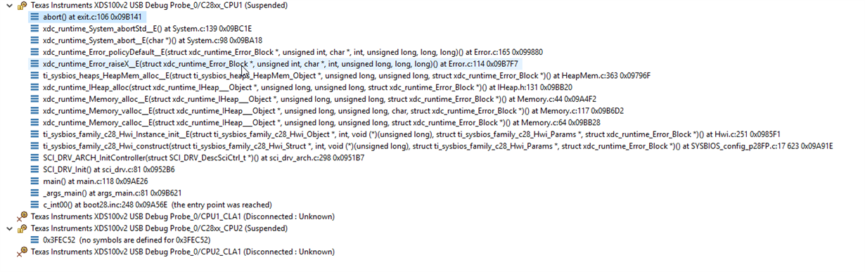

你(们)好
启动软件时Delfino处理器出现问题。
软件似乎由于错误的堆内存分配而中止。
有什么想法吗?
提前感谢。
    问题已解决。
    这是项目文件中的链接程序配置错误(库优先级顺序)...
