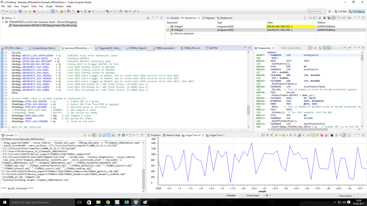

我想使用ADC来感应输出信号并将其存储在缓冲区中,然后将其与参考值进行比较。我参考了ADC示例并将该信号传递给特定引脚,但无法在监视窗口中跟踪信号。
请帮我解决这个问题。
此致,
Kalpesh
    您好,Kalpesh,
    您是否可以粘贴在监视窗口中查找ADCResults的位置的屏幕截图? 另外,您连接信号的是哪个ADC信道?
    此致,
    Gautam
    您好,
    我得到了50Hz的波形,但当我尝试感应 200kHz频率的三角形波形并将其传递到ADC引脚A7时 。我为0.5us的采样率设置了30的计数,但无法在图形中获得波形。对于我的应用,我需要 检测200kHz的4 ADC信号。我附上 了ADC示例图。

    Kalpesh Kolhe 说:
    我将采样率设置为0.5us的计数为30,但无法在图中获取波形[/QUOT]
    图形的更新速率为最大100ms,不建议这样做。 200毫秒的更新速率更稳定! 因此,不要期望图形工具会绘制一个Us信号。 请检查ADCRegs下的ADCResult寄存器,将输入值与数字值进行比较。

    这就是你所得到的。 只需用更高的采样率配置ADC。 您可以使用CPUTimer和ePWM触发ADC。
    是的,我得到的是瞬时值,但它们不正确。我的目标是通过函数发生器感应提供给ADC引脚的信号,并将其显示在图形窗口中。 使用ePWM更改ADC_SOC示例中的采样率时,应更改哪个参数。

    在您的情况下,ePWM触发ADC,因此ePWM TBPRD值决定ADC采样率。
    我做了TBPRD计数=采样率/Tclock.so采样率为0.5us,时钟频率为60MHz。TBPRD计数= 30。但图形窗口无法显示它。 我甚至尝试了5Khz频率。

    Kalpesh先生,您需要正确地完成用户指南。 所有这些问题都得到了很好的解释! 其次,我之前已经很好地提到图形实用程序无法绘制高频信号...它的刷新率为500ms - 2Hz (默认值),可调整为100ms - 10Hz。
    我建议您仔细阅读ADC,ePWM用户指南!
