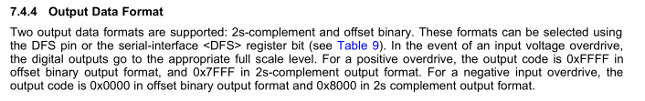

在ADC数据表中:
选择取决于MCU接受的代码格式。
TI的DAC部分已回复我,它们的格式是无符号直进制二进制。
Launchxl-F2.8377万S接受什么代码格式?
    您好,Jingtai:
    我不确定我是否完全理解您的问题,但如果您询问DAC接受的数字代码范围,则它是0x0000 -> 0x0FFF unsigned。
