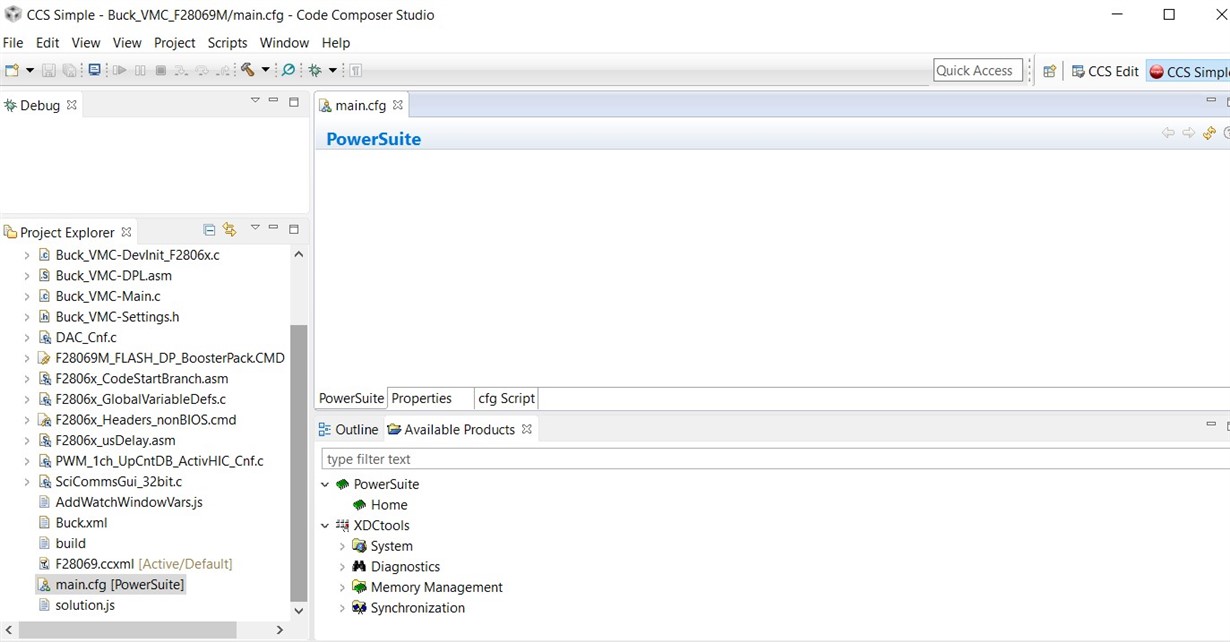

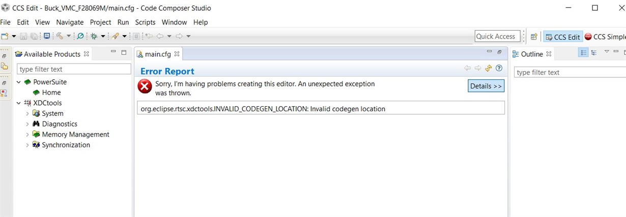

我正在尝试运行BOSTXL-BUCKCONVOUT开箱演示,但我在CCSv6中收到错误
双击项目中的main.cfg时,Power suite窗口为空。
我无法进入可以更改电源参数的屏幕。
    您好,John:
    您可以直接导入以下位置提供的示例代码:C:\ti\controlSUITE\development _kits\BOOSTXL_BUCKCONV\v1_01_00_00
    此致,
    Gautam
