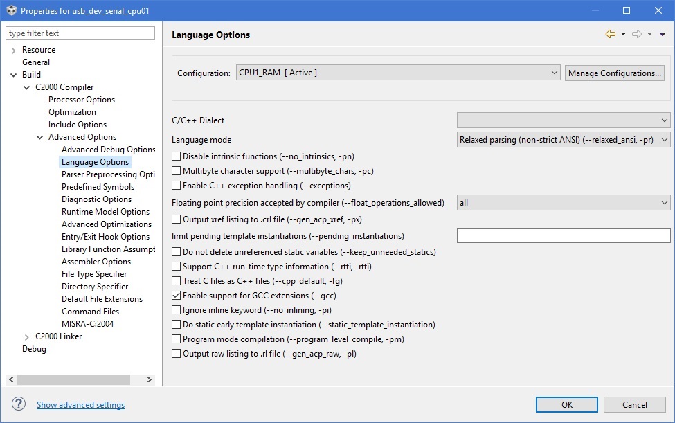

我正在使用CCS v7。 我尝试使用从提供的exemple "USB_dev_serial"导入的USB驱动程序
所以我需要包含usblib.h文件。 但其中有以下代码:
#if defined (CCS)||                                                          \
   已定义(CodeRed)||                                                      \
   已定义(gcc)||                                                          \
   已定义(rvmdk)||                                                        \
   已定义(__ARMCC_VERSION)||                                              \
   已定义(source/gxx)
#define packed __attribute__(packed)
#Elif定义(ewarm)
#define packed
#Elif已定义(CCS_c2k)
#define packed
#否则
错误无法识别的编译器!
#endif

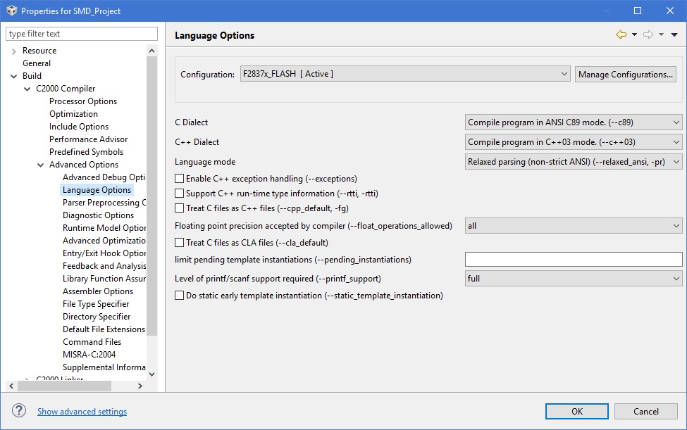

在示例项目中,在属性中,我有以下选项:built/C2000编译器/高级选项/语言选项/->启用GCC扩展支持(--gcc):
但在我自己的项目中,此选项不可用!:
如何解决此问题??
谢谢你
    是否确定需要? 我已经定义了CCS,并且不需要支持gcc。
    SAL
    您好,
    未定义CCS。
    关于gcc,你说得对,它是不需要的。
    我刚刚通过在Buil/C2000编译器/预定义符号中添加CCS_c2k (在我的案例中,我使用的是2.8377万D)解决了这个问题。
    但是,正如您所说,CCS (或CCS_c2k)应该自动添加到此环境中吗?
