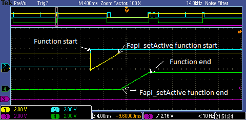

我正在使用 TMS320F2.8377万D处理器。 我修改了双闪存应用程序示例,以便在CPU1-2上实现闪存擦除/写入。
两个处理器上的应用程序都启用了监视程序,并在闪存操作之间为其提供服务。
CPU1上的应用程序擦除多个闪存扇区(C,H,I,J),然后使用USB中的数据写入它们。 然后将IPC标记设置为允许CPU2执行相同操作。
启动时,CPU2等待设置IPC标志。 然后擦除多个扇区(C,H,I,J),为CPU1设置IPC标志并进入无限循环。
CPU2设置IPC标记后,CPU1将擦除一个闪存扇区(A),并进入无限循环,而不维修看门狗。 这将触发系统重新引导和操作重新启动。
单独运行此应用程序会导致多个扇区被擦除,并在引导之间进行编程。
大多数时间操作正常。 但是,有时在擦除操作期间,系统会挂起,并在监视程序过期时重新引导。
令人不安的是,在崩溃和重新启动之间,设置为输出的多个GPIO会改变其状态(一些以前的低GPIO会变为高电平,而一些高电平的GPIO会变为低电平)。
这种现象可在下图中看到。 某些GPIO线路在代码操作期间设置,以可视化何时发生的情况。
图像顶部的完整时间线波形显示了重启之间的多个操作。
当黄线变低时,操作开始,当变高时,CPU1将变为无限循环,并停止对看门狗进行维护。 当线条变低时,程序被重置并重新启动。
可以看到两个完整的操作-重新引导循环,其中一个循环失败。
屏幕截图的放大部分显示更改其状态的GPIO行。 这些更改都不会在代码中执行。
蓝色和黄色GPIO在闪存擦除之前设置为高电压,其余切换在系统崩溃时进行。
我已确保已擦除的闪存未分配给命令链接程序文件中的系统资源。
FAPI函数是从RAMLS3-4加载和运行的。
运行此程序一段时间并在不应写入的GPIO上触发,表明在闪存擦除期间发生此崩溃和GPIO故障。
有时是在应用程序中间,有时是在应用程序结束时。
任何关于可能导致这种情况的想法都很有帮助。
谢谢Ugnius。

    在进一步调查该问题后,我发现问题是由设置FAPI而不是擦除闪存引起的。
    查看擦除和写入闪存的示例,将代码拆分至函数。
    导致问题的函数位于下面的“失败函数”答复中。
    我在尝试擦除任何内容之前调用此功能。
    有时,执行函数Fapi_setActiveFlashBank(Fapi_FlashBank0)时会崩溃;
    在这种情况下,全球公益物被驱动到不同的状态。 正常代码停止执行,并且在看门狗未被服务时,处理器重新启动。 崩溃本身不是问题,因为看门狗重置处理器。 问题是GPIOs改变了他们的状态。 受影响引脚的范围未知,因为我观察到不同时间段内不同的GPIO驱动过高。 如果在连接敏感硬件时打开不及时,这可能会导致损坏。
    我添加了GPIOs和DAC操作来指示正在发生的情况。
    当功能工作时,观察到正确的信号:
    黄色- DAC A (添加延迟并在Fapi_initializeAPI完成和Fapi_setActiveFlashBank启动时指示。)
    绿色- DAC B。(添加延迟并在Fapi_setActiveFlashBank完成且功能退出时指示。)
    蓝色- GPIO70。 (只是一个测试点)
    紫色- GPIO4。 (可配置为PWM输出的引脚。)
    当它崩溃时,会观察到奇怪的GPIO行为:
    它看起来像是 Fapi_setActiveFlashBank(Fapi_FlashBank0)从未完成执行,因为 DAC B从未增加。
    另外,其他GPIO会降低或提高,而代码中没有设置这些值。
    在独立模式下,代码将以2.5秒的时间运行并重新引导。
    启动代码后,5分钟内出现此故障。 有时更早,有时更晚。
    需要注意的几点:
    1.在功能 Fapi_initializeAPI(F021_CPU0_base_address, 200);和 Fapi_setActiveFlashBank(Fapi_FlashBank0)之间更改DAC缓降; 如果超过80ms, 似乎可以消除故障或降低在测试时间内看不到故障的可能性。
    2.在 Flash_operation_init(void) 函数运行时禁用中断似乎会停止出现故障。
    正在运行的唯一中断是25us计时器中断,它会增加一些计数器。 我已经初始化了i2c和SPI模块并设置了中断,但它们被配置为从操作,并且没有运行。
    FAPI函数来自库,因此我无法看到它们的作用并进一步调试它。
    如果计时器中断发生在 Fapi_setActiveFlashBank(Fapi_FlashBank0)执行过程中,是否会导致问题(ISR从闪存运行)?

    感谢您的快速回复。
    第2点似乎可以解决问题。 此外,一旦ISR从闪存中运行,定时器频率的提高也会加速浮故障发生。
    然而,当发生这种情况时,驾驶不同的GPIO是一种非常危险的故障。
    我有GPIOs控制H桥。
    这种故障导致直通损坏FET。
    您能否解释一下在Fapi_setActiveFlashBank执行过程中从闪存运行ISR会如何损坏GPIO寄存器,从而使某些引脚过高?
    FAPI中是否应该存在针对此类非法闪存访问的内置处理程序?
