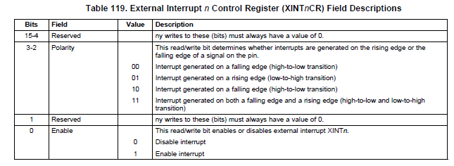

    hii all,
        我正在根据数据表将GPIO0配置为边缘触发中断
    实际上,我的任务是为提升边缘和下降边缘生成中断,因为我保持极性= 3;
    在此之前,我尝试了上面的POST中的配置,但对于这两种配置(极性0和3),我也没有获得一次性中断(通过GPAPUD.Bit.GPIO0 =0在内部启用上拉)。

    否,您不必禁用中断即可发出ACK。 就像Brett建议的那样,您可以查看注册的GPADAT,看看处理器认为GPIO0处于什么状态。 如果错误地驱动GPIO线路,可能不会发生中断。
    例如,禁用上拉时,GPIO通常为0,如果您将外部3V3连接到引脚,它将转至1。
    启用上拉时,GPIO通常为1,如果您将外部GND (通过电阻器)连接到引脚,则会转至0。
    更改PIN状态时观察GPADAT寄存器将显示您的设置是否正确。
    例如,如果您已启用上拉并将3V3连接到外部引脚,则不会产生任何效果,因为默认状态为1。
    这应有助于确定中断检测或输入边缘生成是否存在问题。
    hii all,
           多亏了所有的支持,我解决了我的问题,我刚刚移除了GPIO上拉禁用寄存器 ,并为 该GPIO提供了适当的资格认证,只 需使用 上升边缘和下降边缘运行我的代码,外部中断即可正常工作。
