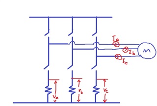

    电流感应如何?
    我还检查了其他逆变器套件,如DRV8301和DRV8312,它们用于无传感器控制。 它们还在下图中感应到VA,Vb和Vc等相电流。
    所以,我的问题是,如果我检测到IA,IB和IC,而不是VA,Vb,VC,我是否仍然可以使用universal_motorcontrol_lab来检测相电流?
    图片如下:
    提前感谢!
    使用InstaSPIN_FOC/FAST进行本实验时,三相电流和电压感应信号都是必需的。 您可以使用另一种传感方法对上述三相电流和电压进行采样,如带分流器或霍尔传感器的直插式电流。
    如果您使用其他电机控制算法(如ESMO或编码器),这些算法不具有三相电压感应信号,但仍需要三相电流。
