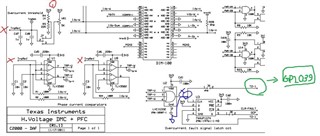

我正在尝试使我的电机的无传感器控制正常工作。 我正在使用 TMDSHVMTRINSPIN HVKIT黄板和 TMDSNCD28.0025万C 控制卡运行30kW和12万RPM的SMPMSM电机,并遵循以下文档:SPRUJ26.pdf和 HVMotorCtrl+PFC-SCH[RR 1.1 (R SMPMSM电机).pdf。 我不打算使用此套件以非常高的速度运行此电机,如果可能,我只是计划测试高达3000转/分的转速。
我意识到 ,除了代码中的软件保护之外,HVKIT中还有过电流硬件保护。 我在HVKIT原理图设计文件中附上了与过电流保护相关的图片。 此套件中使用的IGBT模块PS2.1765万似乎可以抵抗20A以上的电流,但是硬件保护不允许电流超过20A峰值。 我想,如果我将图片中的蓝色信号连接到地面,我可以去掉这层保护层,然后我可能会超过20 A。我想 问一下,TI是否建议使用这种方法让我的电机在一定速度(1800RPM)以上运行。
另一方面,似乎GPIO39是使用tz1信号控制此故障的输入引脚。 如何在代码中删除此保护?
另外,主板上有跳线J6,我找不到它的解释。 J6的应用程序是什么?如果连接它将会发生什么情况?
感谢您的事先帮助,
    如上所述,不建议更改此设置,因为此套件的最大电流和功率输出仅限于电源模块,因此套件将因过电流而损坏。 此套件不适合在负载下以任何速度运行电动机。
