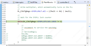

但 当芯片 通电 时, 它 将  进入 bootloader 主 功能 , 似乎 有  一个循环。 这 意味着 它 会 多次进入  bootloader main 函数   ,如无限 循环。 此外  ,程序 将 在  syspll 锁中停止 ,如    下图所示。

    1.是的。  用户 bootloader 有 退出 条件,  但出现的现象 是  程序      有时可能会运行到codesbranch.asm中。    看来该节目停止  了如    上图所示的那样。   之后  ,它 可能会重置 并  重新启动。
    2. 我 使用 的是外 晶,   大约是 10MHz。   时钟 速度 为200MHz。 此 配置  也  应用于 应用 程序的主要 功能, 当然    ,应用程序的主要功能  不会导致此 问题。

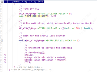

    程序 不  会进入  下 一行 ,而 是 在   循环 中卡住,循环由 红色 电线圈出,如  下图 所示。 如果 单击    CCS中的“RUN”(运行)按钮, 程序 将  从 codegartbranch.asm重新启动。
    但是  ,PLL 程序  是 从 APP 程序复制的 ,可以     在 APP 主 功能中正常运行。  所以 ,我   不知道  发生了什么?

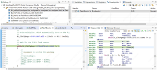

    当代码卡在PLL锁定位置(然后到达代码启动分支)时,您是否注意到XRSn上的切换(重置)?
    谢谢,此致,
    Vamsi
    您好,
    Vamsi, 您 说 得对。  当代码 卡在    上面的图中的该线(  用 红线圈出)时   ,XRSn 引脚 将 具有  低 电压 电平。  因此  ,该程序 将 到达  codegbranch.

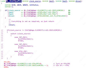

    您能否在Flashboot.c文件中提供PLL初始化例程?  此外,当代码挂到您下面指定的位置时:
    在代码执行停止后,是否可以检查SYSPLLSTS的注册内容?

    Joseph, 这里 是        主 函数中相同的代码。
    如果 我 在    While 循环中设置断点,SYSPLLSTS 始终为0。 如果 我  不 设置 断 点, SYSPLLSTS 将 在 0和1之间变化。

    在Flashboot.c文件中设置PLL时,它似乎无法锁定。 我看到您在本地文件中复制了PLL初始化例程。  您是否可以在Flashboor.c文件中直接调用InitSysPll()?  如果没有(因为您可能有一些不需要的特定例程),请确保在设置某些系统寄存器后添加延迟,因为这些延迟对于正确更新值至关重要。  需要延迟的特定部分是代码中的以下部分:
    使用原始代码进行检查,并相应地添加延迟。  请尝试此操作,并告诉我它是否解决了PLL锁定问题。

    我在   代码中添加延迟。 但是 ,这   是行不通的。
    但是 ,我 替换  了主         函数中写入的PLL初始化功能。  程序 可以  正常初始化。
    我   不知道  发生了什么 ,因为  他们   对  结构 名称的期望是一样的。

    您好,Coke,
    在XTALOFF之后也必须添加延迟。  对于PLL初始化例程,您可以检查BL_ClkCfgRegs和ClkCfgRegs结构的clock源,imult,fmult和divsel值是否相同。

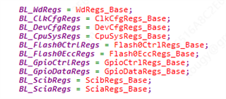

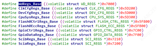

    我 发现  故障       寄存 器地址导致的问题。  不过 ,我  没有找出  原因。  我用于 初始化的结构 已  在 引导 程序中重新定义 ,该程序 显示 在 Bow pic中。
    但是 ,这些 寄存器的地址  与    真地址不同 ,例如CCS中的地址。
    书写有问题吗?

    您不能在Flashboot.c文件中调用相同的InitSysPLL()函数是有原因的吗?  TI强烈建议将此功能用于PLL设置,因为存在 重要的配置步骤(排序,延迟,WD重置等),并且该功能已考虑到所有这些步骤。  此外,我认为没有必要仅为闪存启动内的PLL锁定复制/重命名WD寄存器结构。  无论如何,功能/结构可能有重复的有效原因。
    我认为您需要以某种方式为*BL_WdRegs指定一个指针,使其位于WD地址0x7000处。  我不是SW专家,但您可能可以尝试这一行代码来分配正确的指针:
    BL_WdRegs =(volatile结构wd_regs *) 0x7000;

    您好,
    Joseph,你  说得对。     PLL  失败的原因 是      上述 图片中显示的所有结构的地址  都错误。  我  使用 了与      您在上面的图片中提到的相同的方式(BL_WdRegs =(volatile struct wd_regs *) 0x7000;)。
    然而 ,它   是行不通的。

    您好,Coke,
    可能还有其他方法可以为BL_WdRegs分配正确的地址指针,但是如果我需要为结构分配正确的指针地址,上面我对您所描述的方法对我来说是有效的。  只需确保在使用新结构之前先使用此陈述。
    无论如何,我认为为看门狗寄存器设置另一个结构BL_WdRegs会使代码变得复杂。  我只建议对您的代码使用WdRegs结构。  不过,我们只有一个看门狗,所以我不觉得有需要复制这个结构。
