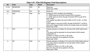

您好,专家
   在2.8002万x TRM SPRUIN7A中,它显示 XTALCR2 Register (XTALCR2寄存器),在正文中未提及。
我错过了什么吗?   什么是XTAL振荡器垫初始化?
祝你一切顺利~
