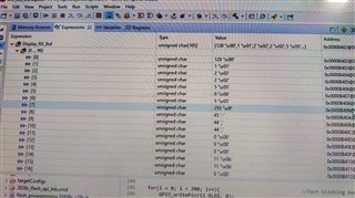

    您好,Vince,
    我们发现了开机时出现的问题,或者 HMI发送FF或00或不同大小的未知原始数据时,在这段时间内会遇到问题。
    主要问题是我们通过调试发现的。
    如果数组 大小不匹配。"SCI_readCharArray(UINT32_t base, uint16_t * const array, uint16_t length)"
    我们从HMI 数组发送16或86字节大小的数据,从返回12字节。
    假设主板 在网络中接收到11或2或1字节或12字节...处理器被击中...
    这是我们的狙击手代码..

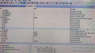

    您好,Vince,
       正如我前面提到的,我们使用 HMI连接两个从属设备。
      我们正在使用  SCI_readCharArray(SCIA_base,(uint16_t *)(Display_RX_buf),16);driverlib API函数 从HMI读取16字节的卡萨达。问题得到结构。我们还在每次发送时将接收状态寄存器RX_WAKE DETECT标志=1确定为。
    1.我们给两个奴隶发了8个地址,我们的问题没有解决
    2.当我们收到一个与 16字节不匹 配的单字节或错误字节时,readchar数组函数等待缓冲区填充。
    3.接下来,当我们发送一个字节的16个字节时,该单字节未覆盖阵列的其余部分将填充16个字节,它将变得不匹配。
    在本例中,我们观察到接收器状态regsister RX_error,frame error,BRK_DT 标记为HIGH。
    请帮助我重新解决此问题,将在下一个回复中发送示波器波形。
    谢谢,此致,
    Ajay S

    现在,通过在输入SCI中断时添加下面的代码并清除所有缓冲区变量来解决问题, 以前,当数字节输入并存储在数组中时,我们进行了软件重置,如果不匹配,我们将清除软件 重置。 但现在,我们进行了一次SCI中断 调用, 我们会立即检查 错误,清除所有内容,请在下面找到..
    UINT16_t scistatusbit = SCI_getRxStatus(SCIA_BAC);
    如果((scistatusbit和SCI_RXSTATUS_ERROR)!= 0)
    scicount=0;
    sci_performSoftwareReset(SCIA_base);
    Memset (Display_RX_buf_temp,0105);
    Memset (Display_RX_buf,0105);
    READ_FLAG=0;
    reset_base=0;
    rxsize=0;
    我们已经测试了HMI 与主板工作之间5小时的通信以及状态更新成功
