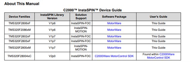

在最初的MOTORWARE中,有一个GUI用于驱动电机(速度,方向和调整所有KP,KI等...)并显示曲线,在电机控制SDK中找不到任何类似的工具,我是对的?
MOOTRWARE有一个很好的指南:
https://www.ti.com/lit/pdf/spruhj1
但根据这一规定,它不适用于C2000Ware MotorControl SDK:
 C2000Ware MotorControl SDK是否有类似的指南? 我找不到。

     C2000Ware MotorControl SDK没有专用的InstaSPIN用户指南。  https://www.ti.com/lit/pdf/spruhj1 仍可用于 InstaSPIN-FOC的MotorControl SDK
