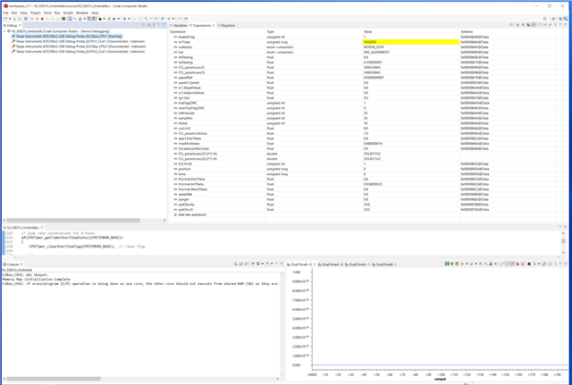

我正在尝试修改 在C:\ti\c2000\C2000Ware_MotorControl_SDK_4_00_00\solutions\tmdxidk379d\f2837x\CCS\sensored_favid中2000中找到2837找到的用于我自己的逆变器硬件的示例。 我正在使用的评估平台是TMS320F2.8379万D Launchpad XL。 我正在按照应用报告中有关不同构建级别的说明进行操作:“使用快速电流环路对PMSM进行快速响应控制”。
在启动内部版本1的调试会话时,我运行调试会话并将使能标志设置为1。 正如预期的那样,isrTicker稳步增加。 但是,表达式runMotor从不会更改为motor_run,表达式Speed1.speed,rg1.out和qep1.elecTheta不会如图所示更新。 6-2. 此外,当打开图形以查看电压矢量角度和SVPWM占空比值时,图仍为空白。 我使用示波器测量了启动板上的PWM引脚,但没有信号存在。
很明显,自isrTicker增加以来,代码正在执行某些操作,但为什么引脚上没有PWM信号? 为什么调试会话中的图形为空?
为了获得成功的1级构建,我是否需要执行任何其他步骤? 我附上了调试会话的屏幕截图以及图形设置的屏幕截图,这是目录中的默认文件。
我正在使用CCS 11.2 0.0和MotorControl SDK 4.0。
    该示例代码基于 TMDXIDDK379D +  TMDSCNCD2.8379万D, 可能无法在其他主板上正常运行。 如果要在其它主板上运行示例代码,则必须根据所用的硬件套件更改ADC,PWM和GPIO的某些配置代码。
        如果您使用 的是LAUNCHTXL-F2.8379万D 套件,您还可以在电机控制SDK中参考带LAUNCHXL-F2.8379万D + BOOSTXL-3PHGANINV的示例代码。

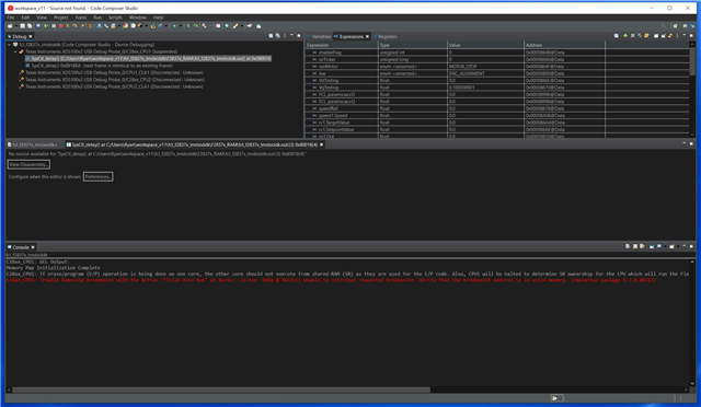

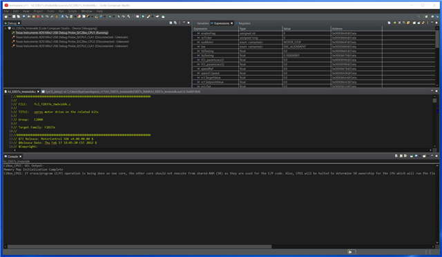

    谢谢,我正在努力更改ADC,PWM,GPIO和其他外设的配置代码,以匹配我的硬件。 我更改了一些配置代码,遇到 调试会话无法正常工作的问题。 似乎我在到达main()之前就被卡住了,因为调试会话正在运行,但我从未到达main()。 活动构建配置设置为RAM。 以下是屏幕截图:
    如果我按了挂起按钮,则会出现以下错误:
    更改为闪存可解决此问题,但为什么RAM会出现问题?
    如上所述,请参阅    电机控制SDK中带LAUNCHXL-F2.8379万D + BOOSTXL-3PHGANINV的示例代码,因为您使用  的是LAUNCHXL-F2.8379万D,请确保为该套件正确配置了时钟和PLL。
    C:\ti\c2000Ware_MotorControl_SDK_<版本>\solutions\bootxl_3phganinv\f2837x\CCS\sensored_ed.0
