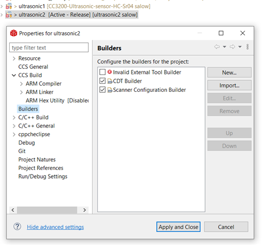

我想添加一个生成器作为编译设置的一部分。
我可以选择.bat文件,发送参数并查看编译文件的工作情况。
但是,我无法将CCStudio文件(.cproject,.project)提交到分支,在新的git克隆上签出该分支并使用同一生成器。
这是我收到的错误:
我猜测这是由于未保存.bat文件的路径造成的。
有什么想法?

    我有想法。  我可以使用公开的repo来重现问题。
    https://github.com/sal0w/CC3200-Ultrasonic-sensor-HC-Sr04
    因此,如果我打开CCStudio并将生成器添加到此项目(bat文件只是一堆回声):
    我注意到它只更改.project文件。  (.cproject和.ccsproject保持不变)。
    下面是新的.project文件(添加了生成器)(e2e不允许我上传,但下面是差异:  )
    但是,如果我尝试创建新克隆,并将.bat文件和.project文件移到新克隆,我将得到无效的外部工具生成器
    但是2.8377万但是,408.4836万,如果408.4836万如果我尝试创建一个新的克隆文件,请将该文件移到新的克隆程序中,并将该文件转到.bat文件。
    您还需要复制到 .externalToolBuilders文件夹。 这是prebuild_builder的附加启动文件
    我认为这很有效!  让我再次确认一下
    您还可能需要更新指向第一个项目的bat文件的路径。
    是的,我将其设置为使用 ${git_work_tree}\myfile.bat,以便对所有人都有效
    感谢KI的帮助!
    很有趣,问题是我们使用gigignore.io,而对于eclipse,它会自动使git忽略.externalToolBuilders文件夹和*.launch文件。
    我使用的公共repo不使用gignore,我更清楚地看到CCStudio更新了.externalToolBuilders文件夹。
