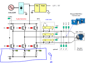

我可以看到 TMDXIDDK379D有3个电流传感器,2个类型用于相电流,1个用于MOSFET电流。 通常,我们将相电流传感器用于FOC,MOSFET源电流分流器用于保护,例如过电流或直通。 相电流传感器需要高共模电压(在高压应用中)电流传感器或昂贵的LEM型传感器。 但是 ,套件原理图中所示MOSFET源脚中的一个可能是低成本和低电压。
我们是否可以使用 TMDXIDDK379D套件中的电流分流器进行FOC测量? 是否有MOSFET并联电流至相电流的公式? 是否有任何缺点? 特别是在FOC的SVPWM中,在任何给定时间至少会有3个MOSFET,所以我想知道这有多有效?

    所有BoostXL DRV板都显示了FOC的低侧电流感应。 例如BOOSTXL-DRV8323RS/H。
    有关 电机控制SDK (MCSDK)中的详细信息和SW项目,请参阅www.ti.com/.../spruj26。 它讨论了3分流器和1分流器。
    《InstaSPIN用户指南 》(https://www.ti.com/lit/spruhj1)提供了有关使用不同数量的低侧并联电阻器的更多说明。

    让我们将MOSFET电流称为低侧电流。 低侧感应和相位电流感应的结果与以下差异类似:
    由于切换低侧开关,低侧电流在本质上是产生的。 然而,由于电动机绕组阻抗,相电流在本质上是连续的。  ADC采样可以在相电流感应中的任何距离进行,因为它是连续的。 在低侧传感的情况下,电流只能在低侧开关接通周期的中点采样。 这种感应在每个切换周期发生一次。 它启用逐周期PWM控制。 接通周期中点的感应可减少因振铃(接通/关闭时发生)及其在低管道循环时的影响而产生的错误感应。 此离散样品的封装将与相电流相同。
    C2000 ADC转换CAB的起始位置应配置为PWM接通周期的中点(或稍早于中点)。 请参阅F2.8379万D的技术参考指南以了解相同的-

    以下参考设计显示了1-2-3分流解析方法及其支持材料- https://www.ti.com/tool/TIDA-0.0778万
    此外,我们所有 的BoostXL DRV板都使用低侧电流感应。 您也可以参考示例以了解如何实施。

    我将详细介绍软件实施。 但是,如果您知道,您能否告诉我从低侧并联电流构建相电流的公式? 据我所知,我仍需要为我的FOC使用相电流。
    您好,Chaitanya:
    低侧分流电流(离散)将与相电流(连续)相同。 您不需要重新构造,因为contol将按周期进行循环。
