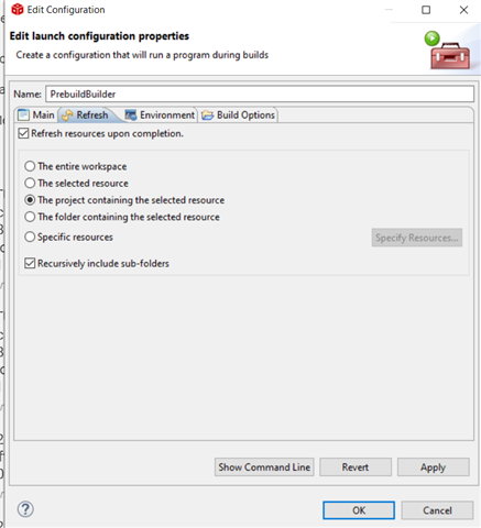

您好,我最近发布了一个有关运行.bat文件的构建器问题。
我意识到.bat文件不能在Linux环境中工作,所以我尝试让构建程序运行ps1文件或python文件。  CCStudio跳过了这两个构建器。
问题是,我如何让CCStudio作为构建器运行.ps1或.py?
    一些额外信息:
    我收到此错误 JAVA.IO.IOException:无法运行程序"C:\Github \DELETEME\gt36\prebuilp.ps1":CreateProcess错误=193,%1不是有效的Win32应用程序
    (我不想在中发送任何论据)

    您使用构建器而不是预构建步骤操作的原因是否有任何?
    是的,我们在内部版本中生成了需要添加到makefile (也是由CCStudio生成的)的c文件。
    当我将预构建脚本放在预构建步骤部分时,CCStudio看不到新生成的c文件。  参考资料: https://e2e.ti.com/support/tools/code-composer-studio-group/ccs/f/code-composer-studio-forum/80.8475万/ccs-ccstudio-files-generated-during-pre-build-step-do-not-get-built
    该构建器非常适合我使用.bat,但我忘记了Linux的一切。
    您能否向我显示生成器调用的确切命令? 像您在其他线程中所做的那样的屏幕截图将会很有帮助。
    bat文件正在调用的命令?
    它是一个诗歌安装(对于python依赖关系)
    然后是我们使用 https://pypi.org/project/ccstudiodss/创建的CCStudio预构建命令。  我们还在此命令中指定目标生成配置。

    否,我正在查找您在构建器中的确切设置:

    这是你想要的吗?

    什么类型的文件是*。ps1? 您是否指的是Windows PowerShell脚本?
    是的。  我希望构建器运行python脚本或PowerShell脚本。  (同时适用于Windows和Linux的脚本)。  *。Bat不适用于Linux。
    我不知道PowerShell脚本是跨平台的。 我一直认为它是Windows的东西。
    无论如何,我都知道问题所在。 您不能像调用bat文件那样调用ps1脚本。 这是因为Eclipse将从DOS命令行调用它,并且它将失败。 您需要在第一个字段中指定powershell.exe路径,然后将ps1脚本作为参数传入:
    这将奏效。 但是,由于Windows上的可执行文件具有.exe扩展名,因此在Linux中您可能会遇到此问题。 您必须找到解决这一问题的方法
