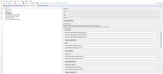

我想锁定启动模式,以便开机时只能从闪存启动。  我看到有OTP寄存器可以将其设置为BOOTPIN和BOOTDEF配置,但不清楚如何对OTP区域进行编程。  是否有某种形式的指导文件或示例代码可用于支持此操作?

    当您打开CCS --> Tools --> On-Chip Flash时,您将看到用于编程DCSM OTP位置的选项。

    打开CCS时,没有“工具”路径。  我运行的是CCS 11.1.0.0.0011万。  我尝试扩展您的图形以更好地了解您所处的位置,但当它缩放时,分辨率太差,无法读取屏幕。   您能帮我了解您打开的内容以及您去的地方吗?

    连接CPU/CCXML文件并单击Tools (工具)选项卡后,您将看到On chip Flash (片上闪存)选项。
