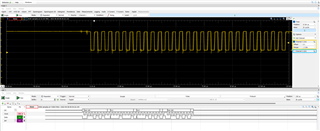

我想在 TMS320F28379D 上实现一个通过 I2C 连接到 Infineon 的3D 磁性霍尔传感器 TLI493D-W2BW A0的接口、但我面临的问题是传感器从未在 I2C 总线上使用 ACK 进行应答。 我认为问题是传感器以某种方式需要8位地址、但我不确定如何使用 TMS320F28379D 生成8位地址波形。  该传感器的写入地址为0x6A、下图给出了要写入传感器的示例波形(请注意8位地址)。
我的代码生成以下波形(示波器上显示了 SDA):
可以看出、0x6A 地址的"前导零"似乎没有生成(在第一个上升沿、如果 SCLK、SDA 为高电平而不是低电平、这应该是根据第一幅图片中的基准波形来生成的)。
我使用以下函数执行 I2C 写入:

我注意到有一个选项可以将"I2C_ADDR_MODE_7BITS"更改为"I2C_ADDR_MODE_10BITS"、但似乎没有8位选项(我也从未听说过 I2C 的这种模式)。 是否有特殊选项可生成前导零位、或者是否缺少其他内容?
    I2C 寻址通常为7位。 被引用的第8位是 R/W 位、不应将其视为从器件地址的一部分。
    我认为您的案例中的正确地址应为0x35。

    大家好、感谢您的回复。 实际上、通过将地址更改为0x35、我得到了正确的波形、器件似乎正在发送 ACK。 但是、现在我遇到的问题是、微控制器似乎在从器件发送第一个应答后停止传输:
    当我查看 I2caRegs 时、状态寄存器似乎为零:
    SCLK 线保持低电平、根据数据表、需要器件干预、但我不太理解我应该怎么做? 器件不应该移出我放置在 I2C FIFO 中的剩余字节?

    您认为它是正确的。 我认为它可能是将 SCL 线路保持在低电平的霍尔传感器器件。 您似乎需要在 ACK 位之后发送这3个触发位(全为零)、当前您看到的是1的发送。 尝试匹配 TLI493D-W2BW 器件波形/协议。

    大家好、再次感谢您的回复。 我发现先前的错误是在 I2C 设置中将位数设置为1而不是8。 现在、I2C 模块正确移出这两个字节 并得到传感器的确认、但在发送这两个字节后、I2C 模块似乎生成了一个"重新启动"并重新发送从器件地址、而不是发送停止条件:
    您好、MMDucance、
    在第一个启动条件之后、您是否能够检查 STT 是否出于某种原因为1? 它应该在第一个起始条件生成后被清除、但是也许某些代码会再次将它设置为1。

    大家好、与此同时、我能够解决这个问题。 问题是在设置停止条件位后需要等待。 在第一个导致发送重启传输的 I2C 事务之后、我立即启动了另一个 I2C 事务。 通过在例程开始时轮询 BB (总线占线)位来解决此问题。
