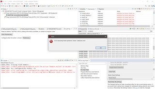

各位专家、您好!
客户使用 XDS110/XDS100v3调试器连接到 F28377S、并将闪存程序加载到其中。 但是控制台提示"在0xc12b 处使用操作"保持暂停"设置断点时出现问题"。
1.让他们加载 RAM 程序,它可以工作;
2.让他们修改一个闪存编程演示(将所有部分分配到 RAM 中)、并且所有闪存扇区都可以被擦除和编程。 这意味着闪存控制器和闪存都可以、对吧?
3.已检查 XRS 和 VSS3VFL,两者均正常。
4.让他们 使用 CCS11.1而不是 CCS7,不起作用,错误仍然存在。
此外、还会检查闪存 ECC 错误标志、不会发生 ECC 错误。
6、对于 DCSM、这是一个新芯片、所有配置都是默认的。
7. 在0xc12b'提示"设置断点时、引导流程在等待循环(Estop)处停止。
8.另外、在连接目标之后和加载闪存程序之前、让客户恢复器件、但仍然无法正常工作。
请帮助检查其他可能性。 F28377S 的闪存插件包可能不正确?

    感谢您的意见。 它们使用两个默认引导模式引脚作为其他 IO 功能。 但是从引导流程图中可以看到、当连接调试器时(TRST 为高电平)、当0xD00中的 LSB 7:0内容不是0x5A 时、调试器将进入等待引导模式。 我让他们通过 GEL 文件修改0xD00内容。 因此它实际上处于等待引导模式。
     将控制台窗口的快照布置。

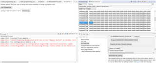

    启用详细输出后、请按如下所示检查控制台:
    将会
    我可以修改0xC0EB 中的 SRAM:

    您能否在 TI 控制卡上尝试精确的 CCS 设置并了解具体情况?
    我强烈认为这是一个电路板问题。  我们尝试过、它对我们来说很好(此外、许多其他用户目前正在使用-未报告任何问题)。  当闪存插件操作处于活动状态时、请检查电压线以确保它们处于建议的工作范围内。
    谢谢、此致、
    Vamsi
    您好、Vamsi、
    你是对的。 此问题是由主板问题引起的。 具体而言、这是由外部 XRS 电路造成的。  在 XDS 引脚上放置一个更高的上拉电阻可以解决这个问题。
