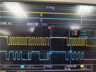

使用 TI 官方源代码的 PMBus 协议栈、使用 PMBus_over_i2c、主机写入数据正常。
主机无法读取数据并且不响应。 因此、SCL 线路被下拉、BUSY 总线无法正常通信。
I2C 总线读取数据的序列图:
(CH1:SCL CH2:SDA)
    您的消息中未清楚显示哪个 PMBus 测试失败。 这些测试是否通过?

    现在、我们的程序是正常的主循环、ADC 中断以首先开始数据收集、ADC 数据收集通过 PMBus 发出。
    我们发现、当下一个 ADC 对数据进行采样时、它会通过 PMBus 发送数据。 当第一个8位数据的最高位为1时、PMBus 无法发送数据。 我们通过发送第一个数据&0x7F 来解决该问题。 但我们想了解原因。
    顺便说一下、只有 CPU 负载超过60% 这种情况才会发生、这太奇怪了!
    王

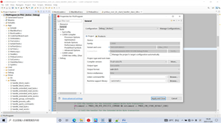

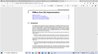

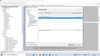

    请 您澄清 是否使用"PMBus over I2C"或"PMBus"发送数据?
    Siddharth
    尊敬的 Sidharth
    它是"PMBus over I2C"。
